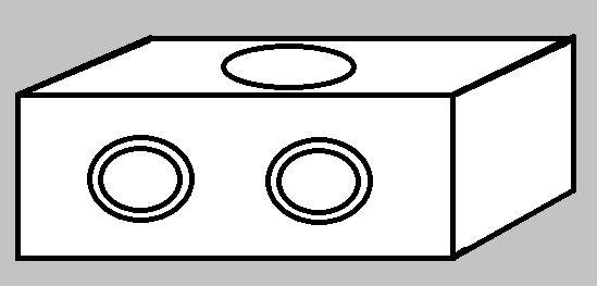

Het zal een doosje worden die zal werken op 1 keer een 9 volt batterij. Aan de voorkant van het doosje zullen de 2 speakers zitten. De speakers zijn 2 keer een 3 watt van 4 ohm. Het maken van de box zal verdeeld worden in een aantal stappen.

Het ontwerp is hier boven afgebeeld en zoals te zien is zal aan de voorkant 2 speakers zitten.

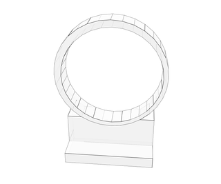

In het doosje zal ook plaats gemaakt moeten worden voor 2 houdertjes waar de speaker boxjes in gehangen kunnen worden, zodat deze vast zitten. Deze houders zijn gemaakt in tinkercad en staan bij de bestanden.
