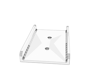

Step 2: Bouwtekeningen
Deze tekeningen zijn slechts als voorbeeld. Afhankelijk van het formaat van de speaker en eigen wens, kan de goudstaaf andere afmetingen hebben. Datzelfde geldt voor de plastic houder voor de mobiel. Deze houder is ontworpen voor een Iphone 5 met een beschermhoesje erom heen.

Step 4: Stap 2: 3D-printen En Graveren
Nadat de goudstaaf voor een deel in elkaar is gezet, kan de houder worden geprint. Nadat deze klaar is kan deze ook in het goud worden gespoten.
Verder kan het dak gegraveerd worden met behulp van een laser. Afhankelijk van eigen smaak en keus kan de diepte van het graveren worden bepaald.
Nadat de deksel en de houder beide goud gespoten zijn, kan de houder op de deksel worden geschroefd.
