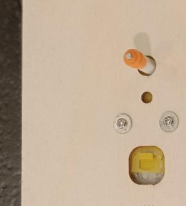

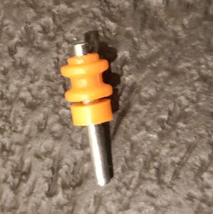

Step 3: Staafje Met Katrolschijf
Zoek het staafje, de oranje katrolschijf en oranje ringetje bij elkaar. Steek deze 3 items samen zoals je ziet op de afbeelding. Steek het staafje dan aan de achterkant in de motor, zoals op de afbeelding.

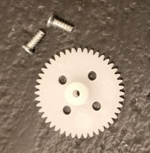

Step 4: Tandwiel Bevestigen
Bevestig het tandwiel met de twee schroefjes aan de achterkant zoals op de afbeelding.

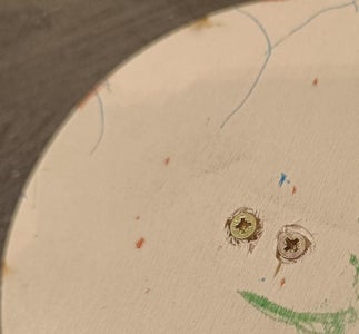

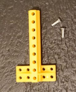

Step 6: T-stuk Bevestigen
Bevestig het T-stuk aan de voorkant. Zorg dat het middelst gaatje van het lange stuk van het T-stuk, overeen komt met het middelste van de 3 gaten. Steek de 2 schroefjes langs de achterkant om het T-stuk te bevestigen.

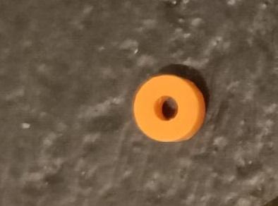

Step 7: Katrolschijf Met Gaatjes Bevestigen
Neem het grote katrolschijfje, het middellang staafje. Steek deze 2 items in elkaar zoals op de afbeelding. Bevestig dan het katrolschijfje aan de achterkant door het staafje door het middelste gat te steken tussen de 2 schroefjes. Draai nu je plaatje om en steek het oranje ringetje op het staafje aan het T-stuk zoals op de afbeelding.

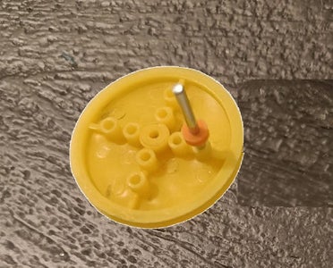

Step 9: Klein Tandwiel Aan De Schijf Bevestigen
Bevestig het klein tandwiel aan de houten schijf met de twee kleine schroefjes zoals op de afbeelding. Opgelet!! zorg dat de schroefjes verzonken zijn aan in de schijf. Vraag hulp aan de leerkracht.

Step 11: Tweede Katrolschijfje Bevestigen
Zet het tweede katrolschijfje ineen. Gebruik hiervoor een oranje ringetje, middellang en kort staafje voor. Zet het ineen zoals afgebeeld. Plaats daarna het katrolschijfje op het staafje van de motor, zoals afgebeeld.
Step 12: Oranje Ringetje Op Het Lange Staafje
Schuif een oranje ringetje over het lange staafje achter de motor zoals op de afbeelding.

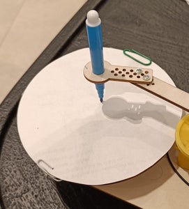

Step 16: Blaadje Uitknippen En Bevestigen
Knip een blaadje uit en bevestig het op de ronde schijf zoals op de afbeelding. Gebruik hier de paperclips voor.
Step 17: Pen Bevestigen En Testen
Bevestig een stiftje in de penhouder zoals op de afbeelding en test je spiraalrobot uit
