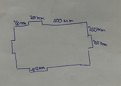

Escogemos la opción crear boceto, le damos a los ejes z, x como la cara trasera.
Empezamos hacia la derecha 150mm, subes 12mm, a la derecha otros 200mm, bajamos 12mm, y 500 mm hacia la derecha, ahora bajamos 250mm, 12mm hacia la derecha, bajas 100mm y a la izquierda 12mm, finalizas hacia abajo con 250mm. Creamos los mismos ejes con las líneas como siempre al medio de la parte vertical y horizontal.
Presionamos simetría, seleccionamos los objetos y luego el eje que creamos y le damos a aceptar luego esos ejes deben borrarse obviamente. Ahora decidí darle un toque especial por lo que ahí serán donde entrarán los zapatos o lo que queramos guardar, será la tecla ranura, por consiguiente la opción ranura de centro a centro y la encuadramos al medio y un espacio prudente a elección. Presionamos terminar boceto.
Ahora vamos a seleccionar el aspecto como ya sabemos hacerlo en los anteriores pasos y la textura en la tecla extruir y de medida 12mm. Guardamos y listo ahí esta nuestra cara.

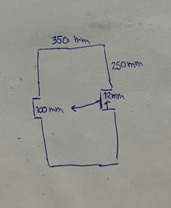

Vamos a crear boceto, elegimos el eje z, x.
Con la tecla línea empezamos hacia la derecha 350 mm, bajamos 250mm, 12mm hacia la izquierda, 100mm hacia abajo y luego 12mm de nuevo pero hacia la derecha, bajamos por último 250mm. Ahora se crea las líneas que nos sirven como eje de simetría al medio pero solo esta vez del eje vertical porque el otro solo será una línea y podemos hacerlo mas fácilmente solo creando la línea, hacemos la simetría con la tecla simetría, seleccionamos los objetos luego el eje y le damos a aceptar.

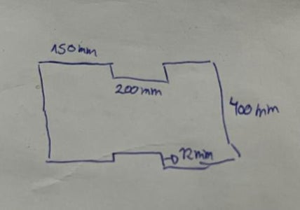

Esto solo es lo mismo pero con las medidas de 12mm en la tecla extruir.
Los ejes son x, y.
Las medidas son 150mm hacia la derecha, bajamos 12mm, 200 hacia la derecha, subimos 12mm y otros 150mm, luego bajamos 400 mm.
Empezamos con la simetría como ya sabemos hacerlo, seleccionando los objetos a clonar y luego la línea que sirve como eje de la simetría para luego esa línea ser borrada y terminar boceto. Luego se hace con la herramienta extruir y el aspecto en modificar y por último en guardar.
