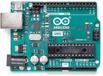

Brain 1: Arduino + Makeblock Shield

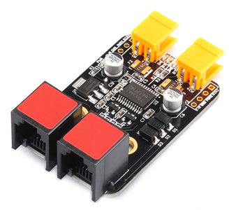

Driver: Me dc Motor driver (x2)

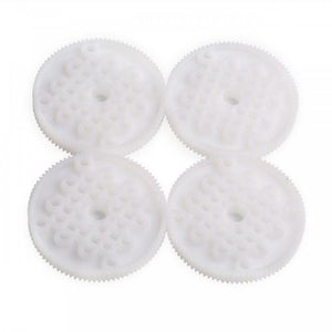

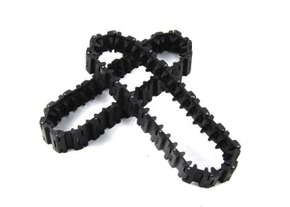

Wielen: Getande Pulley 90T + Makeblock rupsbanden

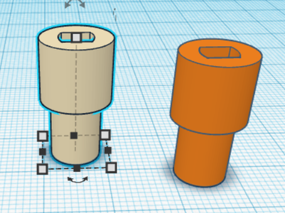

De wielas hebben we zelf ontworpen en moeten 3D printen omdat we deze niet hadden of omdat bepaalde zaken niet pasten. Je kan deze .stl bestanden hieronder terugvinden.

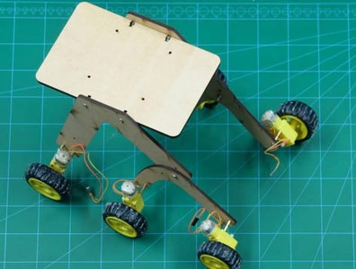

Eerst hebben we allerlei plannen gemaakt over HOE we het wouden bouwen. We vonden oa deze robots terug en besloten om ook iets gelijkaardigs in elkaar te steken.
Beginnen met bouwen : april 2022
We hebben geprobeerd een skelet te bouwen met de materialen die we hadden gekocht, na een aantal ontwerpen is het juiste skelet maken eindelijk gelukt. We hebben de balken aan elkaar gevezen om zo de perfecte 'vorm' te krijgen. Achteraf hebben we de motors en de wielen eraan gehangen. We zijn meerdere keren opnieuw moeten beginnen, en merkten na de eerste testen dat het nog niet 100% goed zat. Zo wisselden we voorkant en achterkant en maakten we onze wagen nog iets kleiner.

Op alle wielen plaatsen we rupsbanden voor extra grip.

We merken dat poort '2' moeilijk te controleren is, alleen bij 100% wil de motor draaien. Op onze wagen komen 2 arduino bordjes: één voor de voorste en achterste wielen en één voor de middelste wielen en sensor.

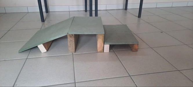

Uiteindelijk moeten we een trap van +/- 7cm kunnen overwinnen. We testen eerst met een lagere trap (2cm)
Step 5: STAP 4 Bouwen Van De Hindernis
Week 1 mei
We bouwen volgende hindernis na:
Gegeven:
De hoogte van een trede aan de rechterkant is ongeveer
70mm. Bij de eerste trede is de aantrede +- 250mm en bij de tweede trede is dit ook +- 250mm. Deze aantrede is tevens ook het bovenvlak waar het mechanisme volledig bovenaan moet komen te staan (met al zijn steunpunten) op zijn bewegingstraject tussen start- en stoplijn. Het hellend vlak heeft een lengte van ongeveer 400mm. Het geheel is ongeveer 400mm breed (breedte van de treden (aan- en optrede), bovenvlak en hellend vlak). De hindernis die op de wedstrijd gebruikt zal worden, is gemaakt uit hout.
