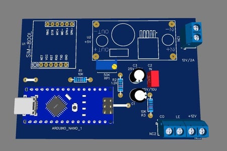

Bonjour, Aujourd’hui le système fonctionne avec Arduino, (Sim 800L) et Emetteur Récepteur 433.92 Mhz

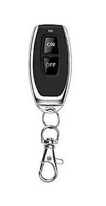

A l’époque elle était filaire et là je me suis dit pourquoi pas y mettre un système 433 Mhz allant de la boite aux lettres jusqu’au système Arduino qui est tranquillement à la Maison bien au chaud !

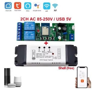

J’ai donc utilisé une télécommande et un récepteur 433.92 Mhz qui fait wifi et que l’on peut manipuler avec son téléphone portable avec une Application qui se nomme Tuya Smart, mais on utilisera pas le téléphone portable pour se genre de système, J’ai acheté se récepteur car on peut réglé la durée de l’appuie sur la télécommande si par exemple on appuis brièvement une seule fois sur la télécommande et qu’on a programmé à 5 Secondes d’appuis, le relais enclenchera pendant 5 Secondes, très intéressant non !, Car moi J’ai amélioré le code Arduino je lui est mis 2 Entrées, une pour le loqué à Lettre, et l’autre entrée pour Le Colis donc la porte de la boite aux lettres, et aussi j’ai donc rajouté 2 N° de téléphone car quand il y a une lettre ou un colis moi et ma femme reçois le SMS c’est pas jolis ça !
C’est pourquoi j’ai dû rajouter 2 petite secondes pour la porte car sinon on ne reçoit pas tout le temps le SMS de la porte de la boite aux lettres quand elle est ouverte, et là ça fonctionne du toner.

1 Smart 2 canaux RF (Récepteur)
Une Télécommande 2 Canaux

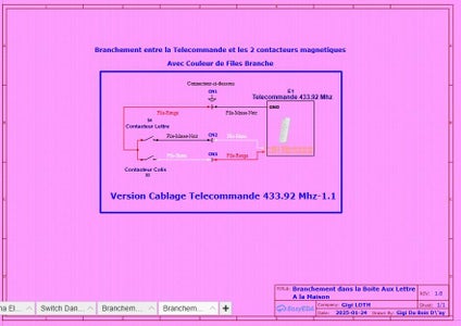

2 Contacteur Magnétiques

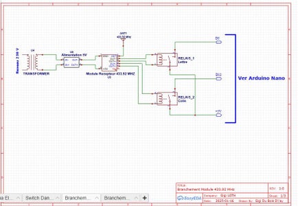

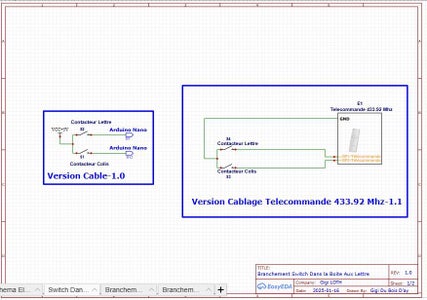

Step 1: Schema Electrique Et PCB
Voici les PCB pour la réalisation
