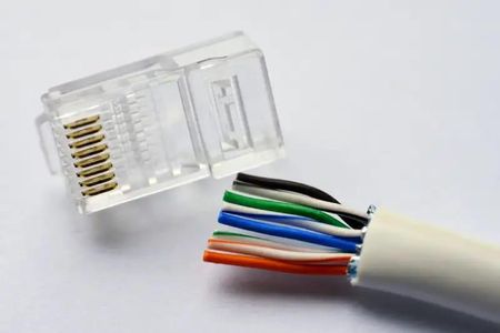

siapkan kabel LAN 18 bagian. terdiri dari masing masing 6 buah kabel kecil, kabel sedang , dan kabel besar. Pasang kabel kabel tersebut pada lapisan perak yang sudah dikikis tadi seperti pada gambar.

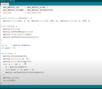

Step 3: Pembuatan Coding
Buat coding pada aplikasi Arduino Uno. Unduh aplikasi arduino uno terlebih dahulu dan ikuti instruksi coding pada video youtube dibawah.
https://youtu.be/r6pFUgNN_tA?si=mRsxRkhQukAV09SL
Step 4: Pengaturan Elemen Coding.
Atur koding untuk tampilan running text kalian bisa isi berapa lama delay saat running text berjalan, apa kalimat yang muncul di running text, serta warna warnanya.

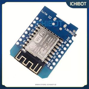

Step 5: Penyambungan Wemos Pada LED
Wemos juga di solder dengan timah seperti di gambar dan pasang kaki kaki pin. dan pasang wemos pada kabel running textnya.
