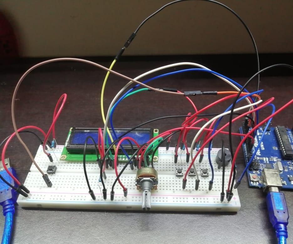

Step 1: Colocar Switch De Membrana
Se le coloca un jumper en cada una de las entradas al Switch de membrana y luego se coloca el otro extremo en el arduino del pin 2 al 8
Step 2: Se Conecta El Motor Servo
COnectamos el motor servo mediante colocar 3 jumpers en sus salidas. El primero para la corriente el cual ira al pin de 5v del arduino. El segundo en el pin de GND y el ultimo en el pin 11. Para después colocar la paleta que simulará la talanquera.
