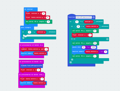

nuestra maqueta es una maquina de te robotico, su funcion es hacer te sin tener que hacer nada salvo progamar los minutos. con el boton A añades un minuto (si le das una vez añade un minuto si le das dos veces añade 2 minutos), con el boton B empieza la cuenta atras y con el boton A+B reinicias el contador a cero.

El dia 3 lo mas importante es empezar haciendo el programa de la placa microbit porque es lo mas duro y largo del proyecto (puede tardar horas)

el paso 5 es descargar el programa en la placa y hacer pruebas para que todo funcione correctamente
