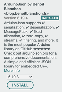

Step 5: Installeer ArduinoJson Library
Ga naar Sketch > Include Library > Amanage Libraries
Zoek "ArduinoJson" en installeer het.
