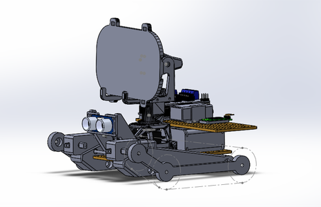

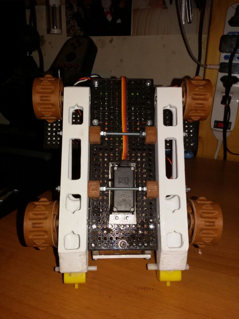

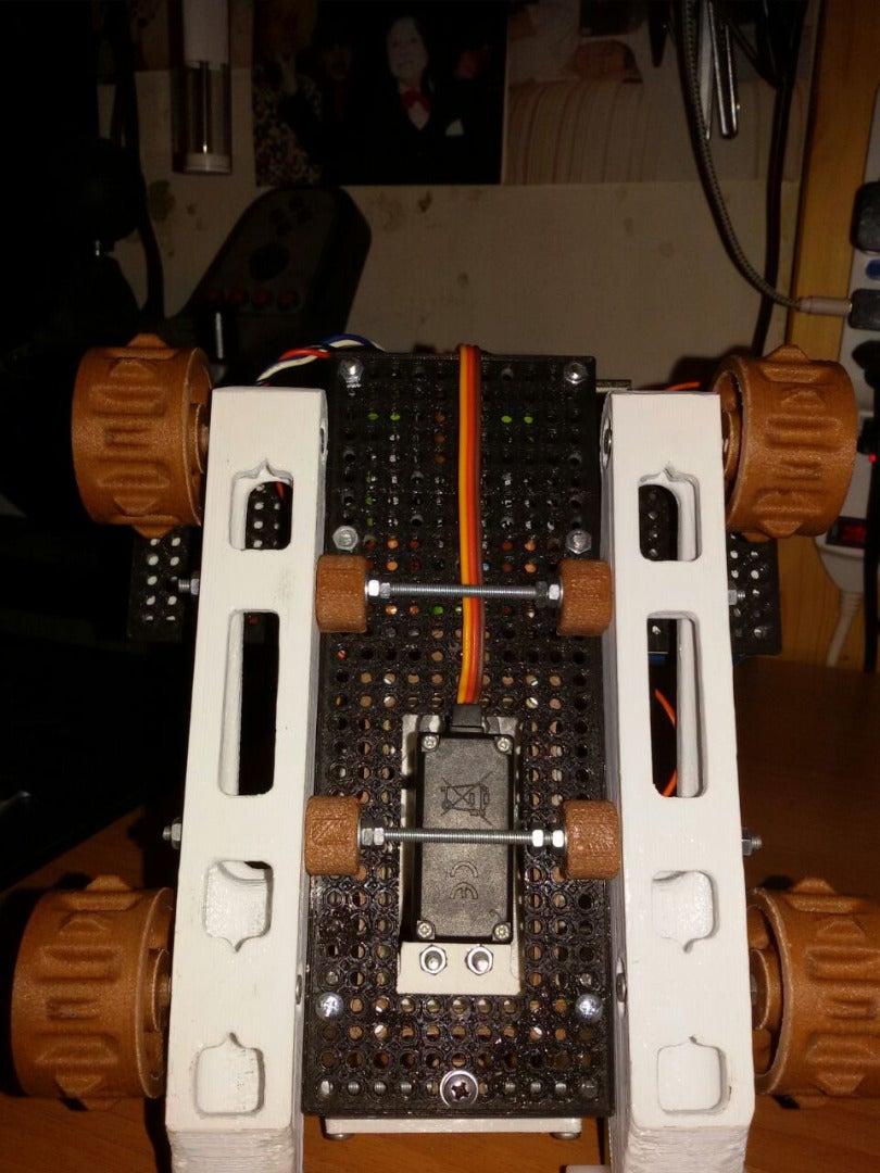

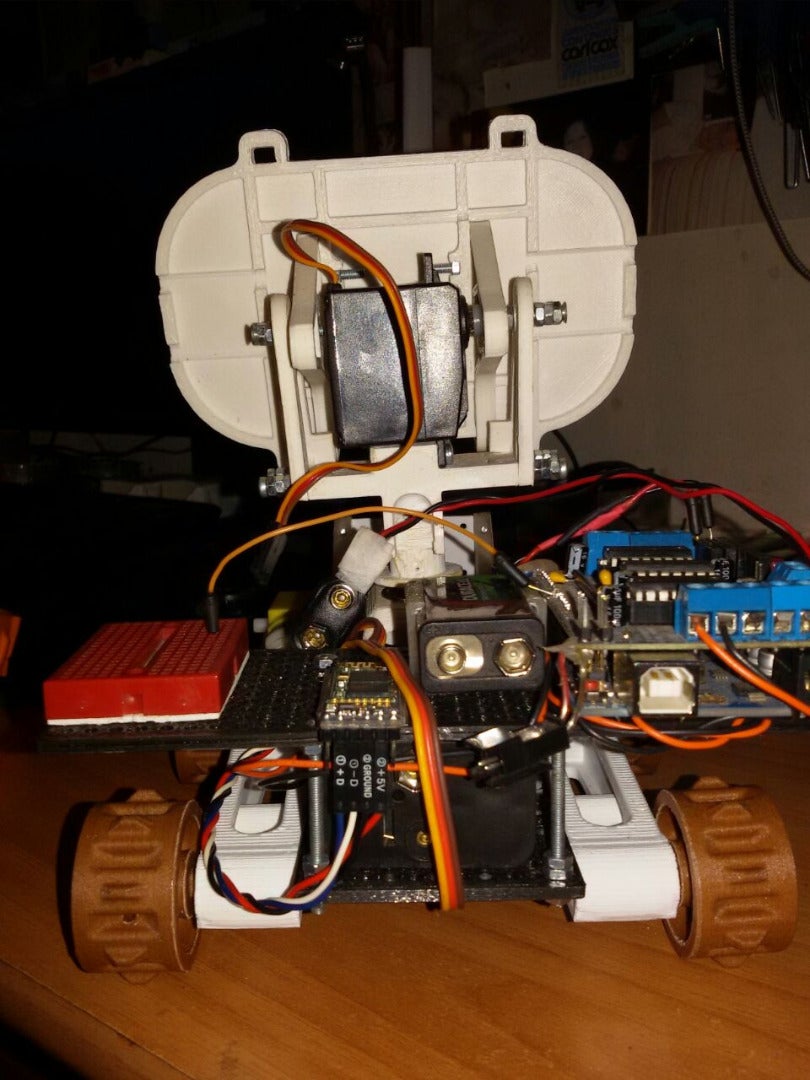

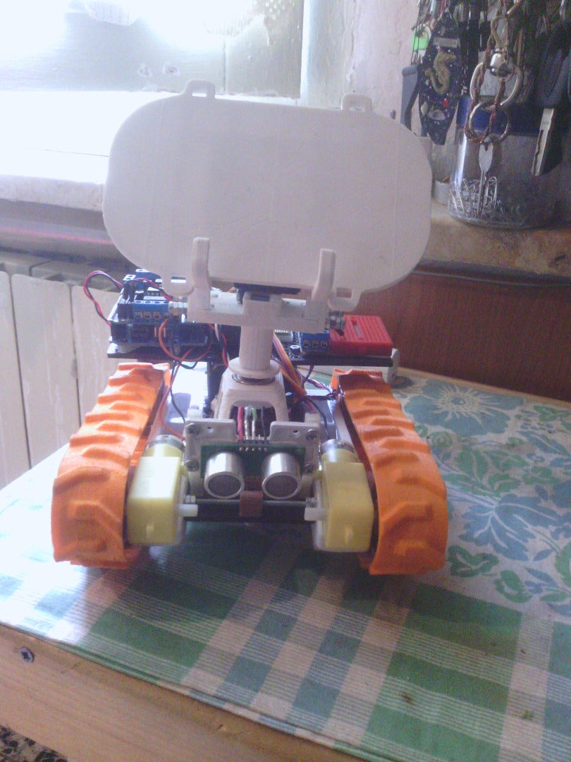

Questo E Un Robot di Telepresenza o Videosorveglianza progettato con SoldWorks E Realizzato Con Una Stampante 3D SDM3D1
Il Progetto Comprende La Parte Meccanica E Elettronica Il Software e In Elaborazione e in continuo sviluppo
Alcune parti del robot sono state prese da altri robot gia esistenti allego le fonti per poter scaricare gli STL
Cingoli e Ruote http://www.thingiverse.com/thing:430305
Pan Tilt http://www.thingiverse.com/thing:145577
Per La Parte Meccanica sono state usate vari tipi di plastiche:
Per Le Ruote Dei Cingoli LayWood Sainsmart 3mm
Per i Cingoli Gomma Filaflex 3m
I Supporti Per I Cingoi il PanTilt In PLA 3mm
3x Barre Filettate M3 Con Relatv Bulloni E Ranelle
8XCuscinetti A Sfera Diametro Esterno 10mm Interno 3
2x Cuscinetti A Sfera Diametro Esterno 10mm Interno 2
Per La Parte Elettronica Ho Usato
Arduino Uno R3
Adafrut Motor Shield V1
Modulo Bluetooth HC-05
Modulo Ultrasuoni SFR-04
Telefono Android Con ICS E Compatbile Con Cavo OTG
Batteria 9V
6x Batterie AA 1.5V
2X Servi Motore MG996R
2X Motordttori Pololu (https://www.pololu.com/product/1120)
Al Momento Il Progetto E Ancora In Corso Sprattuto La Parte Software Non Appena Avro Finito Tutte Le Parti e risolto alcuni Probblem Provedero A Rilasciare Gli STL e Tutta La Relativa Documentazone Per Poterlo Costruire Grazie Spero Il Progeto Sia Molto Interessante E Grazie A Tutti
