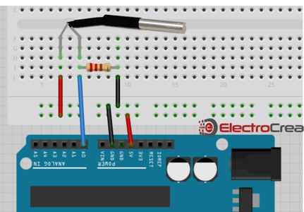

Step 1: Conecta
Para conectar el termistor necesitaremos realizar un arreglo pull-down con la resistencia de 10K (vea la imagen). Es importante que la resistencia sea de 10K ya que la conversión del valor análogo a grados Kelvin, Celsius y Fahrenheit se basa en el valor de esta resistencia. El termistor ira conectado a 5V.
Step 2: Codigo
En el ejemplo siguiente se muestra un código para convertir el valor análogo a grados Kelvin y de ahí a grados Celsius. En el monitor serial de Arduino se mostraran las lecturas con un intervalo de un segundo.
