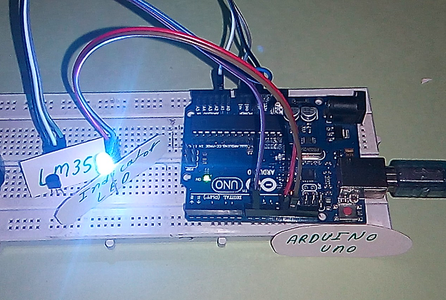

Temperature sensor LM35 और Arduino uno, दो led के Use से एक Temperature indicator बनाया आप मेरी website पर जा सकते है जिस पर ऐसे बहुत से Arduino और DIY Projects मिल जायेंगें Go-Arduino Projects and DIY जिसमे हमारे room का Temperature बढ़ने पर Led on हमारी limit जिसे हम Arduino uno में Programming करते समय Set करेंगे Arduino IDE में C में Programming जैसे ही programming होती है

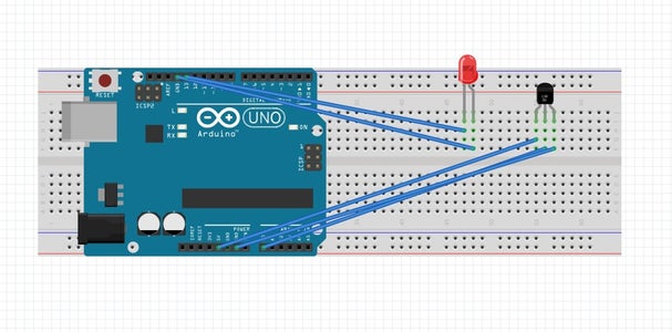

Input के लिए LM35 को Arduino से connect करें
हमे Lm35 temperature sensor की बीच बाली पिन को Arduino uno की analog Input pin A0 से connect करना होगा और दोनों side pins को gnd और 5v से connect करना है जो की Arduino uno को temperature इनपुट देगा
Indicator led को Output के लिए Pin 13 से और Gnd से connect करें

इस program को Arduino में upload करने पर जब temperature 35 degree से ज्यादा होगा तब led on हो जाएगी
