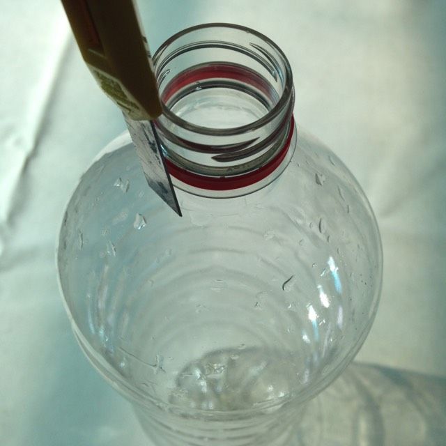

Step 2: Cortar El Pico De La Botella
Con la trincheta cortar el pico de la botella mas grande para que pueda pasar el pico de la botella mas pequeña

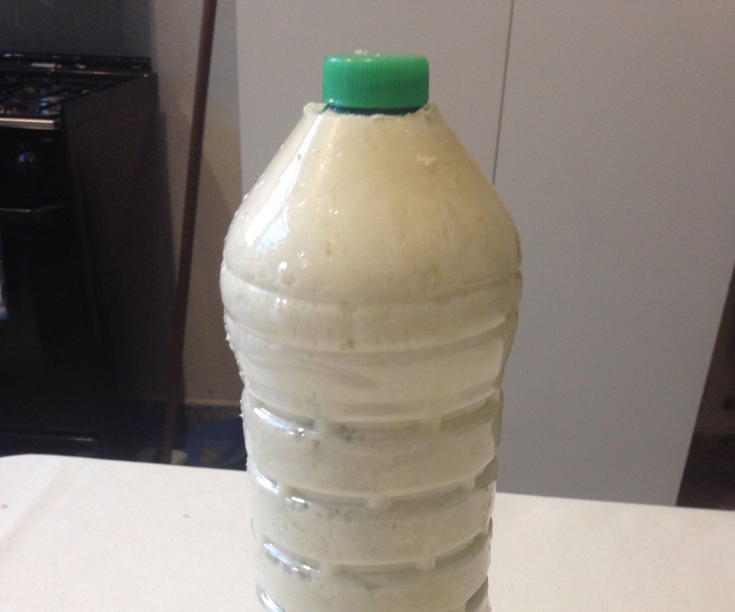

Step 8: Relleno
Luego de encastrar la botella, rellenar los laterales, dejar que se expanda unos segundos y luego mantener presionada la tapa de la base, el excedente de espuma saldra por el orificio realizado anteriormente.
Se puede poner cinta adhesiva para mantener la tapa en su lugar
Step 9: Limpieza
Luego de tres horas se procede a quitar la espuma excedente, ya sin guantes y solo con la mano van saliendo facilmente ya que el poliuretano no se adhiere al plastico
Step 10: Botella Terminada
Retirar el agua y rellenar con el liquido que gustes
