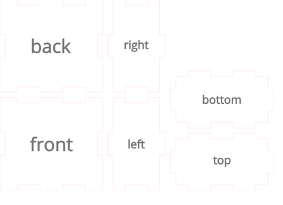

Step 1: Lasercut Het Doosje
Downloaden het document en zet dit in het programma Beamstudio.
Stel de lasercutter in om een plaatje van 3mm te gebruiken.
begin met laser cutten.

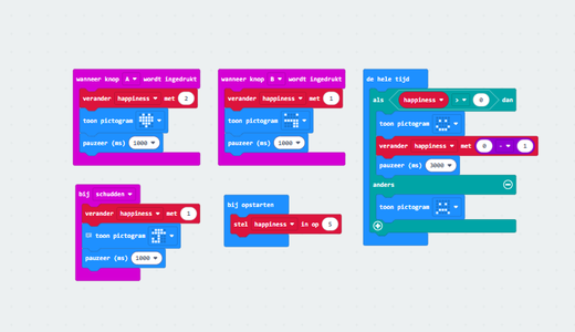

Step 4: Start Met Coderen
Nu kan je een eigen code schrijven of de basis code op de afbeelding overnemen.
Voel je vrij om de code nog aan te passen =).
