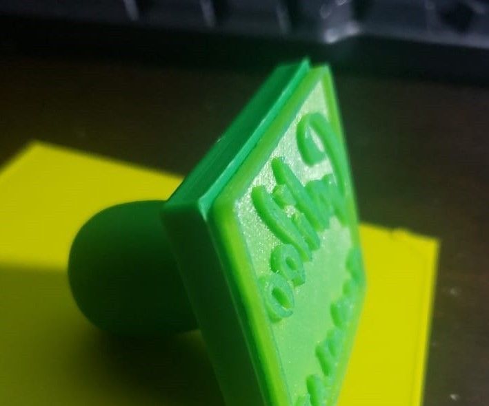

Introduction: The Business Card Embosser System
Implementamos en fusion 360 un proyecto interesante encontrado en Thingiverse (https://www.thingiverse.com/), consiste en un sistema de estampación de tarjetas de visita (https://www.thingiverse.com/thing:4222048), modelamos nuestro logo y lo añadimos.
