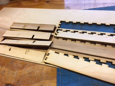

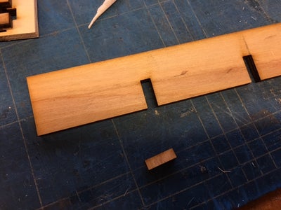

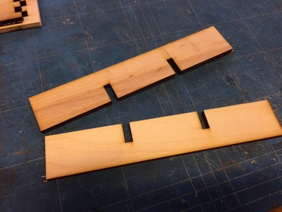

als je alles hebt uitgesneden verwijder dan alle tussenstukjes.

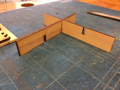

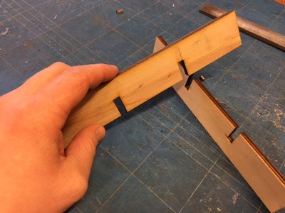

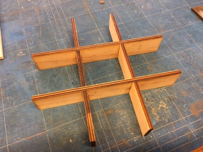

Zoek alle plankjes bij elkaar met de 2 inkepingen en schuif deze in elkaar zodat je 9 vakken krijgt

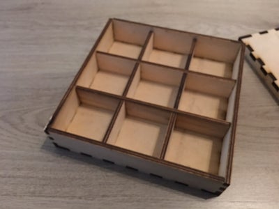

Step 3: Maken

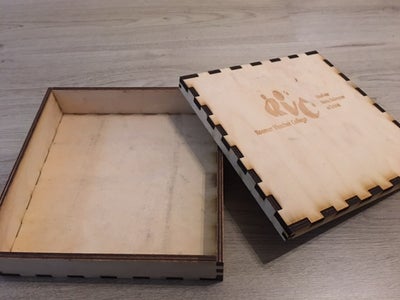

Doe dit precies hetzelfde bij de onder en bovenkant.

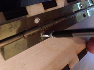

Daarna pak je een piano scharnier en schroeft deze op 1 van de zijkanten.

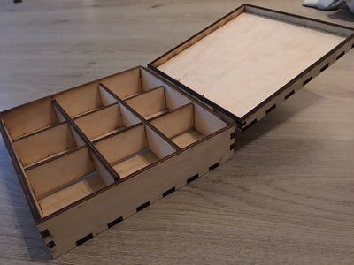

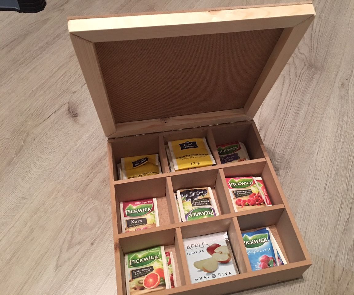

Nu is je theedoos klaar.
Step 4: Klaar
Pak nu je theezakjes en je bent klaar om hem te gebruiken
