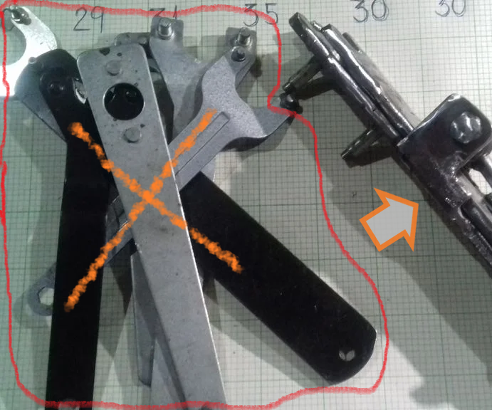

Step 1: Create a Sketch of the Tools/Desenhe O Esboço Das Ferramentas.
As an initial step, I made a 1:1 scale drawing of each piece that will make up the multi-purpose tool.
(Portuguese)
Como etapa inicial, fiz um desenho na escala 1:1 de cada peça que irá compor a ferramenta multiuso.

Step 3: Insert Each Piece of the Tool Onto a Screw, Separated by a Washer/Insira Cada Peça Da Ferramenta Em Um Parafuso E Separe-as Com Uma Arruela
In assembling the tool, I followed the following steps: (1) I inserted the first piece of the tweezer onto a screw with a washer; (2) I inserted a washer and then the hook; (3) I repeated step 2 for the remaining pieces, with the second piece of the tweezer being the last one; (4) I inserted a washer and a nut at the end of the screw; (5) I completed the assembly by soldering a spacer between the two pieces of the tweezer. Note that the tweezer pieces are positioned at the first and last positions.
(Portuguese)
Na montagem da ferramenta, executei os seguintes passos: (1) inseri em um parafuso com uma arruela a primeira peça da pinça; (2) inseri uma arruela e em seguida o gancho; (3) repeti o passo 2 para as demais peças, ficando a segunda peça da pinça por último; (4) inseri uma arruela e uma porca na ponta do parafuso; (5) finalizei a montagem soldando um espaçador entre as duas peças da pinça. Atentar que as peças da pinça ficam na primeira e última posição.
Step 4: Applications of the Tool in Electronic Projects/Aplicações Da Ferramenta Em Projetos Eletrônicos
Some applications of the tool in electronic projects: (i) the hook is used to pull components during desoldering; (ii) the screwdriver is for tightening/loosening screws with a single slot; (iii) the knife tip can be used to scrape/cut copper on printed circuit boards; (iv) the pointed tip is for scraping, drilling, enlarging holes, among others; (v) the side knife can be used for wire stripping, scraping component terminals, sharpening pencils, among others; (vi) the saw is for cutting printed circuit boards; and (vii) the tweezers are for manipulating (pulling, separating, inserting) small electronic components.
