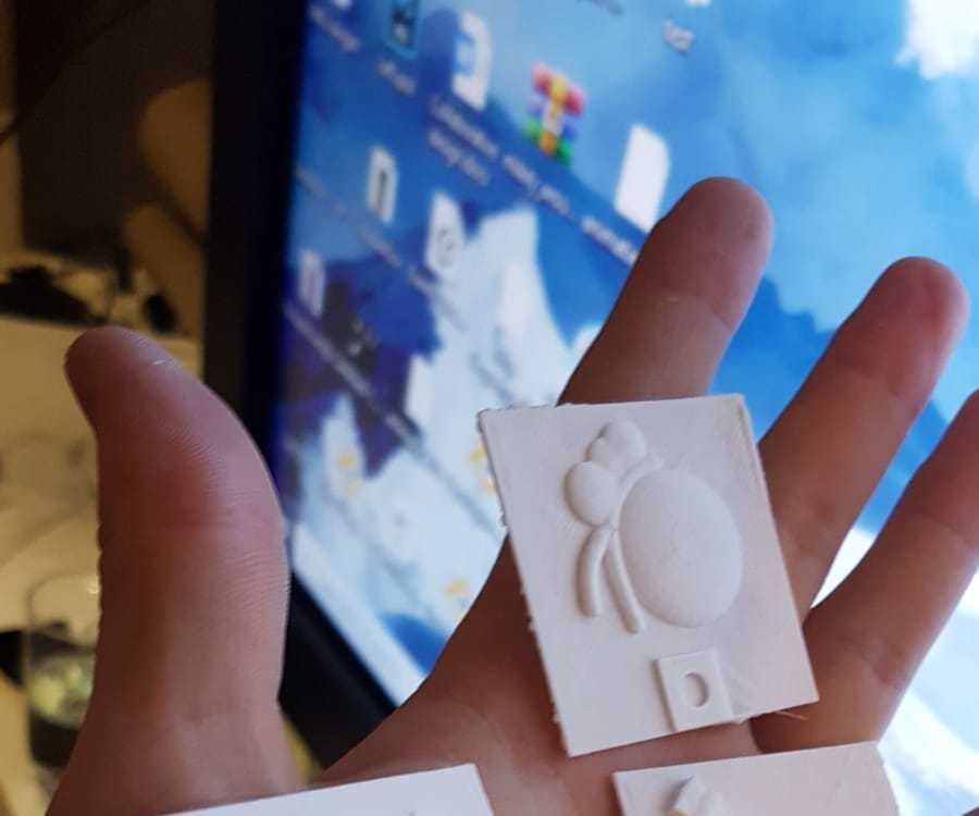

Ik ben begonnen om de lay-out in photoshop uit te werken.
Daarna ben ik alle elementen gaan toevoegen. Toen ik wist hoe groot de gaten waren voor de plaatjes met de led er in ben ik deze geen 3d moddellen in Maya. Toen deze gemaakt waren heb ik ook gelijk de pionnen gedaan. ik heb dit daarna in Cura gesliced en naar mijn 3d printer gestuurd.
