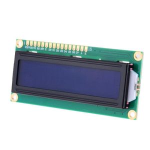

Este display LCD tem 16 colunas e 2 linhas, com backlight (luz de fundo) azul e letras na cor branca. Para conexão, são utilizados 16 pinos, dos quais usamos apenas 12 para uma conexão básica.
Mas para começar a trabalhar primeiro é necessario soldar os headers ao proprio display.

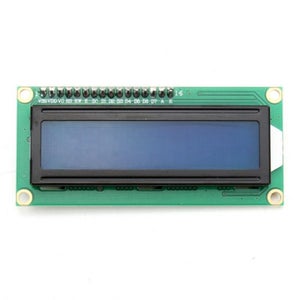

Para começar vamos ligar o ferro de soldar para ir aquecendo e de seguida colocamos os headers na breadboard com a parte mais curta para cima como vemos na imagem a cima, porque assim a breadboard vai dar-nos muito mais estabilidade e sabemos que os pinos vão ficar direitos pois já estão na posição que pretendemos.
De seguida vamos colocar o nosso display alinhado com os headers, introduzindo as cabeças dos headers no furos do display.
Agora já temos tudo pronto para começar a soldar, utilizando o ferro de soldar vamos derreter o estanho para cima de cada pino individualmente e temos de ter muito cuidado para não derreter demasiado para não escorrer para cima do pino do lado senão vamos ter problemas mais tarde como a conectividade pois vai estar a passar sinal de um pino para o outro.
Podemos ver na imagem a cima o resultado final com os pinos soldados individualmente.

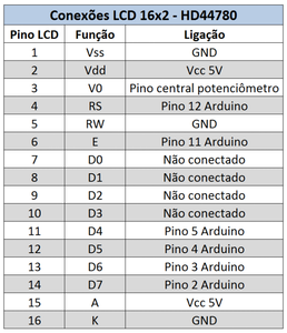

Step 2: Montagem Display 16x2
Para montar-mos o nosso display vamos precisar de:
- Display 16x2 (previamente soldado)
- Arduino UNO
- Breadboard
- 16 cabos jumper
- Potenciômetro
- Cabo USB-B para USB-A
Para começar vamos colocar o display previamente soldado na nossa breadboard juntamente com o potenciômetro, ligar o arduino com o cabo usb ao computador e de seguida resta utilizar os cabos jumper para fazer as conexões como mostra a imagem a cima tanto do display como do potenciômetro.
