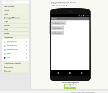

Step 4: Aplicación Con App Inventor
Ahora vamos a crear una aplicación con AppInventor para hacer lo que hemos hecho hasta ahora (o descargar la que he hecho yo desde aquí).
Accedemos aquí y creamos un nuevo proyecto. Como hemos visto, para encender y apagar un led solo hace falta que la placa reciba ciertos caracteres (en este caso "D" y "E").
Ahora veremos una pantalla de móvil en blanco. Esta pantalla es lo que se verá en nuestra aplicación cuando la exportemos a Android. Para añadir cosas basta con arrastrarlas del menú de la izquierda (Palette).
Nuestra aplicación solo necesita de 4 elementos para funcionar: Un Labell (texto), ListPicker (lista), dos Buttons (botones) y el cliente bluetooth (En el apartado conectivity, BluetoothClient).
Ahora podemos editarlos para darle una mejor imagen. Podemos cambiar los textos y moverlos por la aplicación, pero no es necesario para esta aplicación.

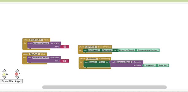

Para programar estos elementos accedemos al panel BLOCKS, donde vamos a copiar lo que hay en la imagen.
Básicamente, el programa funciona de este modo: El ListPicker nos va a mostrar todos los dispositivos bluetooth vinculados a nuestro teléfono y cuando pulsemos uno nos va a conectar a él. Entonces los botones tienen la función de enviar los caractéres asignados (en este caso "D" y "E"). Cuando el módulo reciba estas letras, las leerá la placa y hará la acción correspondiente.
