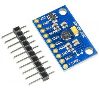

Este tutorial apresentará a funcionalidade de um MPU. Ele é um giroscópio que serve como um "sensor de movimentação". O componente pode ser usado em circuitos envolvendo qualquer deslocamento,por exemplo: um leitor. Projetos que usam esse tipo de sensor na montagem são mouses, controles, orientações de navios e aviões, etc.

  • MPU (Giroscópio);

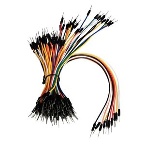

  • Cabos (Jumper);

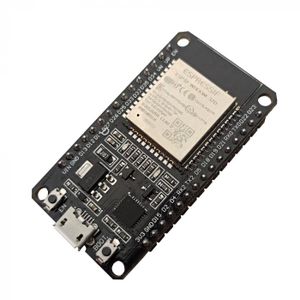

  • ESP32.
  • E precisará instalar o driver da placa no arduíno ide. Por este link: https://dl.espressif.com/dl/package_esp32_index.json.

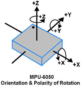

Nele há três eixos: Pitch, Yaw e Roll. Ou simplificando, eixos x, y e z. Dependendo do movimento realizado pelo indivíduo, o MPU fará uma leitura do movimento realizado.

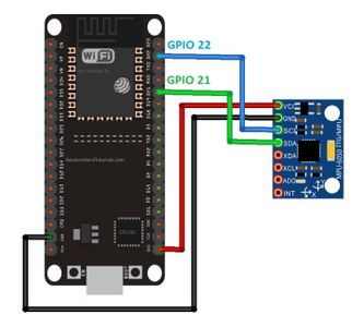

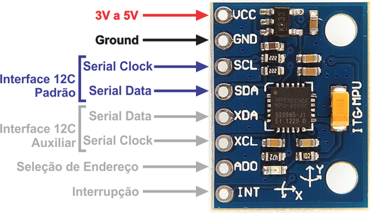

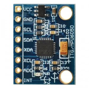

Conecte os cabos de alimentação do ESP32 ao MPU, o GND com GND e 3V3 ao VCC. Próximo, conecte o SCL/SCLK ao D22 e o SDA/SDI ao D21, seguindo respectivamente as placas escritas. A parte do MPU está pronta para começar o desenvolvimento do projeto inteiro.

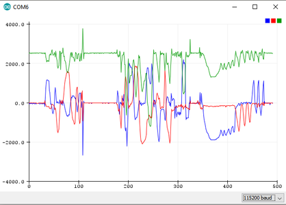

Para finalizar, dirija-se para o exemplo simple, lá você verá o seu mpu em ação. Após gravar o código vá para o plotter serial. Lá haverá três faixas (vermelho, azul e verde) cada uma indicando cada eixo do MPU.
