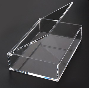

  • transparent methacrylate box from servei estació 155 x 70 x 70 mm
