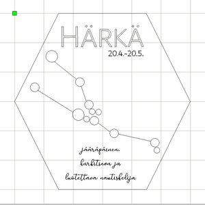

Valotaulu, johon suunniteltu horoskoopin tähtikuvio. Tähtikuvio suunniteltu Inkscape-ohjelmalla ja leikkaus toteutettu laserleikkuukoneella 4mm vaneriin. Tähtien tuike toteutettu led-valoilla, jotka ohjelmoitu toimimaan micro:bitin avulla.

Step 1: Suunnittelu
Tutustuminen Inkscape-ohjelmaan ja sen käyttöön. Oman valotaulun suunnittelu alkaa!
Nyt aloitetaan oman valotaulun suunnittelu ja tutustutaan Inkscape-ohjelman käyttöön!
Tukikysymykset:
- Millainen valotaulu voisi sopia kotiisi / huoneeseesi?
- Minkä muotoinen taulusi on? Muista, vain taivas on rajana (ja Inkscape-taitosi) :) !
- Mikä on valotaulu? Mitä se tekee? Valaiseeko se? Tuoko se tunnelmaa? Mitä?
- Kelle taulun teet? Millaisesta hän tykkäisi?
Step 2: Inkscape & Digitaalinen Mallintaminen
Kerrataan Inkscape-ohjelman käyttö ja digitaalisen mallintamisen perusteet!
Tänään vuorossa on oman suunnitelman tarkastus:
- Onko jokainen viiva yhtenäinen?
- Onko sinulla halutut kuviot oikean kokoisia? HUOM! sis. fontit, muodot, kirjaimet, numerot jne
- Asettuuko suunnitelmasi haluamaasi valotaulun kokoon?
