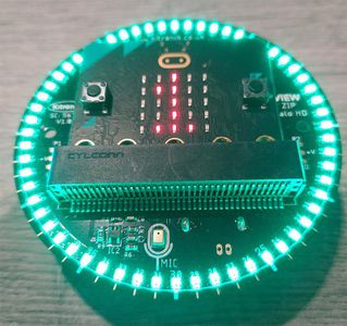

Introduction: D4E1 - Visuele Timer Voor Kinderen
Dit project werd ontwikkeld om kinderen te helpen tijd in te schatten. Als ze bijvoorbeeld 5 minuten krijgen om een bepaalde taak af te werken tonen de leds direct hoeveel tijd er al verstreken is.
De gebruiker kan een aantal minuten instellen op de timer. Telkens er 1/60 van de ingestelde tijd verstreken is zal er een led oplichten in een gekozen kleur. Wanneer de tijd volledig verstreken is wordt er ook een geluid afgespeeld.

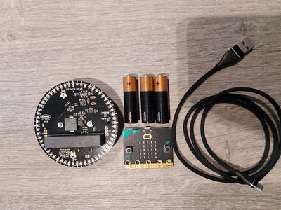

Volgende materialen zijn nodig om dit project samen te stellen
  • Een Microbit V2
  • Een Kitronic Zip HALO HD voor microbit
  • 3 1.5V AA batterijen als voeding voor de HALO HD
  • Een usb kabel om de microbit te verbinden met de computer
  • Een computer met internettoegang om de software op de microbit te plaatsen

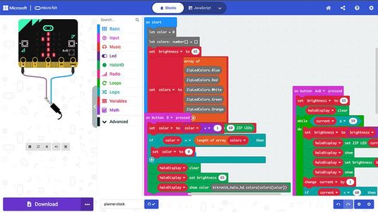

De stap beschrijft hoe je de code die op de Microbit moet komen kan openen. Je kan deze ook nog aanpassen indien je wenst.

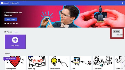

  1. Sluit de Microbit aan op de laptop via de usb kabel
  2. Surf naar https://makecode.microbit.org/

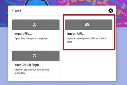

  3. Klik op de knop "Import"
  4. Kies de optie "Import URL..."
  5. Copy / Paste volgende URL in het tekstveld: https://github.com/design-for-everyone/planner-clock en klik "Go ahead!"

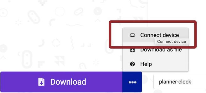

  1. Klik op de drie puntjes naast de Download knop
  2. Kies voor "Connect device"
  3. Klik 2 maal op "Volgende"
  4. Selecteer de Microbit en klik op "Connect"
  5. Klik op "Done"

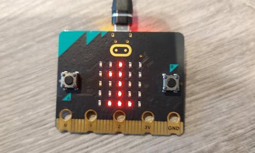

Indien je nu klikt op de "Download" knop zal de software van je laptop of computer op de Microbit geplaatst worden. Je ziet de oranje led op de achterzijde van de microbit ook even knipperen.
Als alles goed verlopen is zal het cijfer 1 zichtbaar zijn op de Microbit.

  1. Plaats de batterijen achteraan de Zip HALO HD
  2. Koppel de Microbit los van de USB poort en plaats deze in het daarvoor voorziene slot van de Zip HALO HD. De batterijen in de Zip HALO HD voorzien de microbit van voeding. De usb kabel is vanaf nu niet meer nodig
  3. Zit de switch bovenaan de Zip HALO HD op On. De Microbit zal opnieuw het cijfer 1 tonen.
De timer is nu samengesteld en klaar voor gebruik.

  • Via de knop A kan de tijd in minuten ingesteld worden. De code is zo opgebouwd dat de maximale tijd 9 minuten is. Daarna wordt de tijd opnieuw op 1 geplaatst. De minuten verhogen bij elke druk op de knop.
  • Via de knop B kan de kleur ingesteld worden. Volgende kleuren worden standaard ondersteund, maar de code kan uiteraard aangepast worden:
  • rood
  • wit
  • groen
  • geel
  • blauw
  • Door de knop A en B samen in te drukken wordt de timer gestart.
  • Een reset is mogelijk door de Zip HALO HD uit te zetten en opnieuw aan te zetten.
