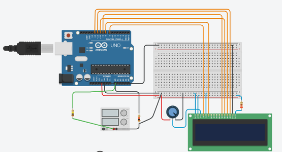

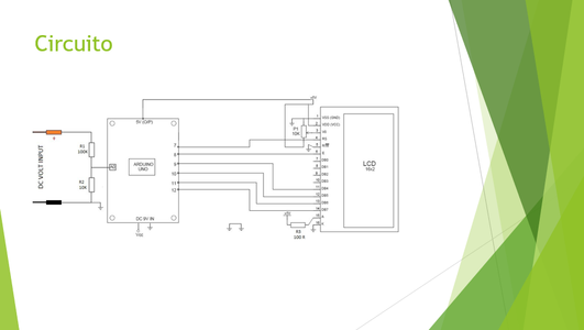

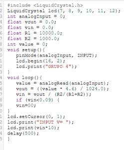

Step 1: Circuito Y Codigo (Circuit and Code)
Lo primero que hicimos fue diseñar el circuito en tinkercad y hacer el código, con el fin de luego replicarlo en arduino.
The first thing we did was design the circuit in tinkercad and make the code, in order to later replicate it in arduino.
Step 2: Construccion (Construction)
Por ultimo pasamos el código hecho en tinkercad a arduino, para después replicar el circuito de tinkercad en una protoboard fisica
Finally we pass the code made in tinkercad to arduino, to later replicate the tinkercad circuit on a physical breadboard

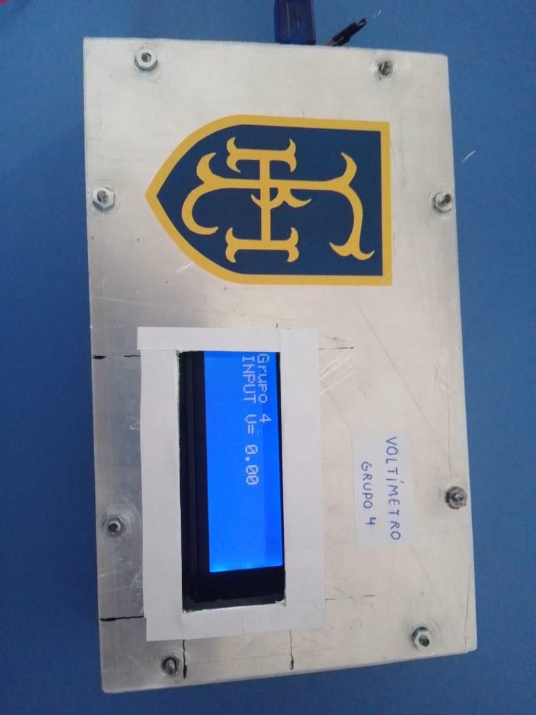

Step 3: Carcasa (case)
Para el diseño de la carcasa nos basamos en un modelo simple estilo caja de bombones hecho de aluminio y soldado y unido con tuercas y tornillos. La tapa superior, por la que se observa la pantalla LCD posee un orificio aproximadamente del mismo tamaño que dicha pantalla. Esto para poder ver lo que muestra en el interior de la caja. Luego en uno de los laterales colocamos las entradas para conectar el dispositivo a la corriente que se desee medir como así también una entrada de Arduino por si se desease modificar la programación. Por último añadimos una calcomanía con el logo de la Escuela de Educación Técnica Henry Ford.
For the casing design we relied on a simple chocolate box style model made of aluminum and welded and attached with nuts and bolts. The top cover, through which the LCD screen is observed, has a hole approximately the same size as the screen. This to be able to see what it shows inside the box. Then on one of the sides we place the inputs to connect the device to the current that you want to measure as well as an Arduino input in case you want to modify the programming.
