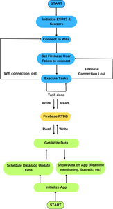

Step 2: FLOW CHART
Berikut adalah flowchart dari sistem WasteWizard secara keseluruhan, dimana pada sisi ESP32 akan dilakukan inisialisasi pada ESP32 dan sensor-sensor yang terhubung kemudian akan mencari WiFi yang dapat dihubungi, kemudian setelah terhubung akan dilakukan koneksi ke Firebase RTDB menggunakan access token. Setelah itu maka ESP32 akan menjalankan task-task yang ada menggunakan freeRTOS, dimana beberapa task ada yang berinteraksi dengan firebase RTDB secara langsung melakukan read/write data tergantung task yang dijalankan. Jika ada masalah koneksi WiFi, maka ESP32 akan mencoba menghubungi kembali dan jika ada masalah koneksi dengan firebase, maka akan dihubungi ulang dengan cara yang sama saat inisialisasi.
Dari firebase rtdb juga akan terhubung dengan aplikasi yang dimana pada sisi aplikasi akan dilakukan inisialisasi juga dan memiliki berbagai pages yang melakukan read/write juga ke firebase rtdb sehingga saling terhubung dengan ESP32 melalui firebase rtdb.

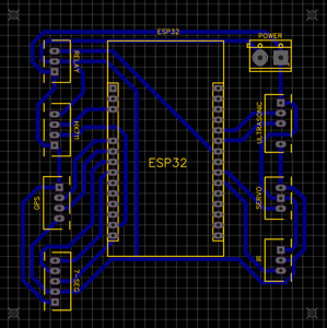

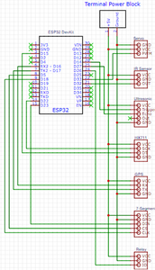

Step 4: PCB SCHEMATIC
Rancangan WasteWizard kami memiliki ukuran PCB sebesar 8x8 cm di mana untuk microcontroller ESP32 berada di pusat PCB. Kami menggunakan terminal block untuk menyuplai tegangan 5V 1A ke komponen-komponen yang berada di kanan dan kiri PCB. Kami juga memakai JST Connector untuk wriing yang reliable dan kuat, mengingat beberapa komponen berada di letak yang cukup jauh. Berikut adalah list GPIO yang kami gunakan:
Servo Tower Pro MG90
- PWM: GPIO33
IR Sensor
- OUT: GPIO32
Ultrasonic HY SRF-05
- Trigger: GPIO14
- Echo: GPIO27
HX711
- SCK: GPIO22
- DT: GPIO15
GPS Module Ublox Neo 6M V2
- RX: GPIO16
- TX: GPIO17
7 Segment MAX7219 8-Digit Module
- DIN: GPIO23
- CS: GPIO5
- CLK: GPIO18
Relay 1-Channel
- IO: GPIO26

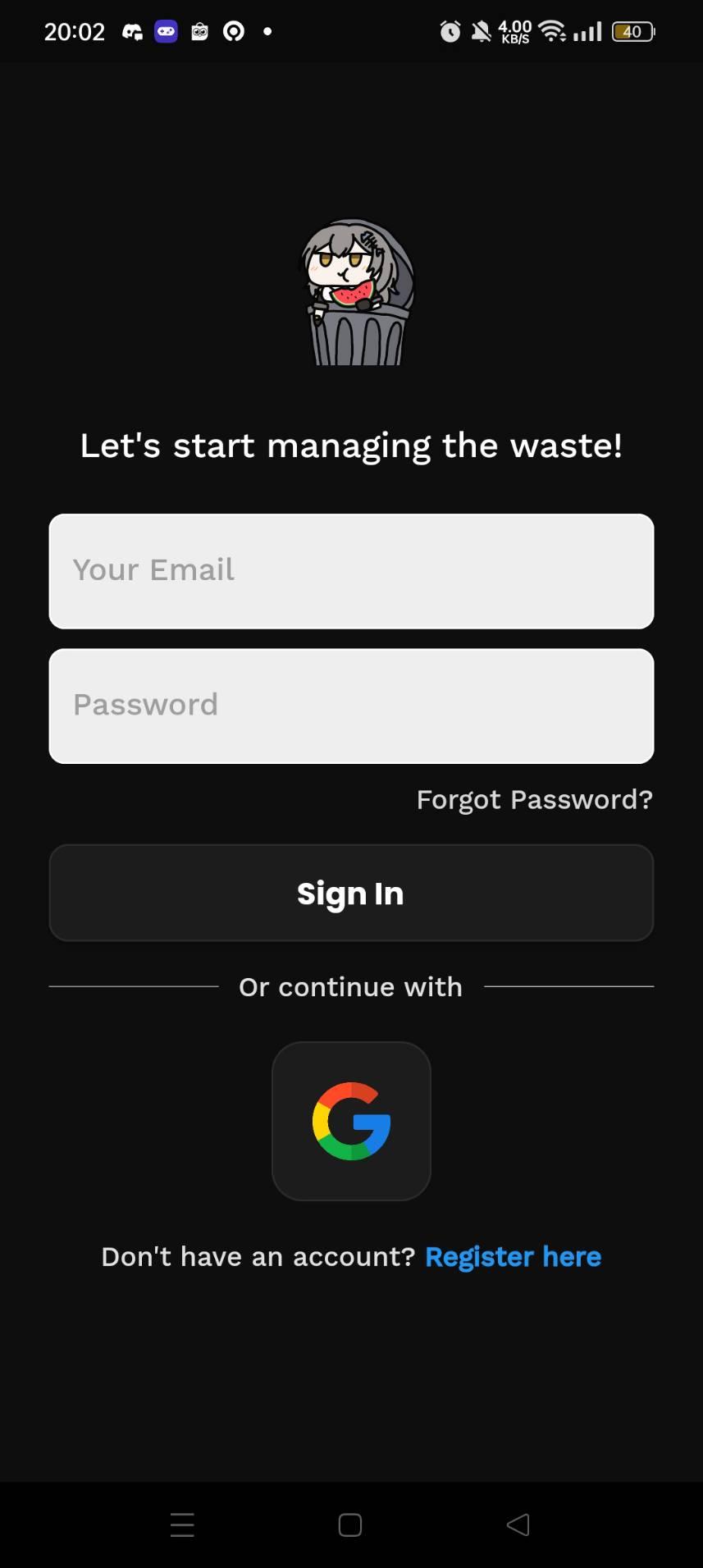

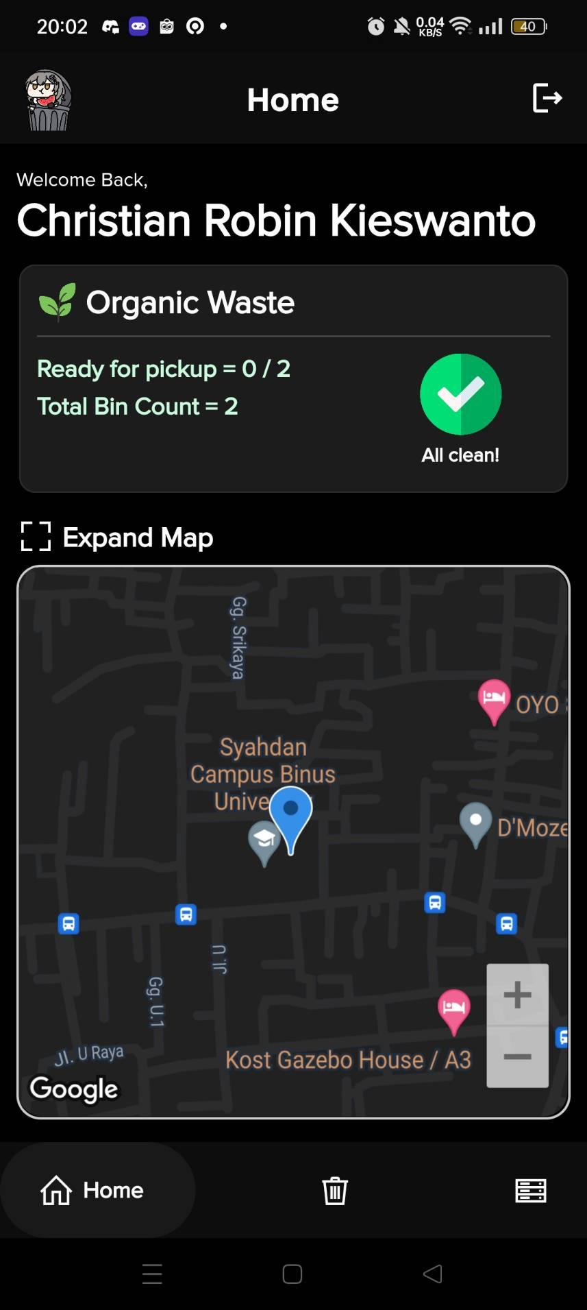

Step 5: MOBILE APP
Mobile App dari WasteWizard dibuat menggunakan framework Flutter yang diintegrasikan dengan firebase rtdb agar dapat terhubung dengan device pada kotak sampah. Berikut adalah struktur dari aplikasi WasteWizard:
Boarding Page -> Auth Page -> Login/Register -> Navigation Page
- Boarding Page
Boarding page adalah halaman awal yang muncul saat aplikasi pertama kali dibuka, hanya berisi penjelasan singkat dan button untuk melanjutkan ke page selanjutnya yaitu Auth Page.
- Auth Page
Auth page menentukan apakah user sudah login atau belum, jika sudah login maka user akan langsung dinavigasikan ke Navigation page. Sebaliknya, jika belum user akan dinavigasikan ke Login/Register page. Auth Page akan menjadi halaman awal saat Boarding Page telah dilewati.
- Login/Register Page
Login/Register Page berisi 2 page yaitu Login dan Register yang dapat switching saat user menekan register here/login here. Disini user akan membuat credential baru dengan username, email dan password untuk login ataupun dapat menggunakan akun google. Login/Register dihandle oleh plugin firebase_auth dan google service dihandle oleh google auth.
- Navigation Page
Navigation Page berisi 3 page utama yang dapat dinavigasi menggunakan sebuah bottom navigation bar. Pages tersebut adalah Home, Dashboard dan Data Log. Home page berisi informasi-informasi singkat akan kondisi kotak sampah dengan google map untuk tracking lokasi tiap kotak sampah, Dashboard berisi informasi kapasitas dan berat kotak sampah secara realtime dalam bentuk gauge dengan statistik per jamnya dan Data Log berisi data harian akan kondisi tong sampah yang diupdate setiap 24 jam dengan kapabilitas untuk dischedule waktu pengiriman hariannya
