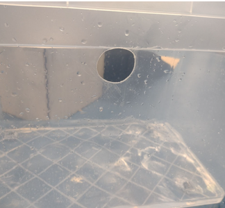

  8. Boor gaten:
  9. Boor nu 1 gat aan de zijkant van de grote bak en ook 1 gat aan de overzijde ervan, op dezelfde hoogte (20 cm t.o.v. van de onderzijder van de bak) en met dezelfde diameter (2 cm).

  13. Plaats het Rad in de Bak:
  14. Plaats het volledige rad met item-profiel in de bak, zodat de cilinders precies in de geboorde gaten aan beide zijkanten vallen.
  15. Tip: Breng ducttape aan rond de cilinders waar ze in de gaten zitten, voor extra stabiliteit. Zo voorkom je dat het rad wiebelt of verschuift tijdens gebruik.
