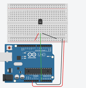

Step 1: Connect the TMP36 / Brancher Le TMP36
EN:
First step, connect the sensor. The flat side up , connect:
1.The left leg at 5V.
2.The middle leg to pin A0.
3.The right leg to GND.
Then upload the following program.
The temperature should be displayed on the Serial Monitor.
FR:
Première étape, connectez le capteur. Le côté plat vers le haut, connectez :
1.La patte gauche au 5V.
2.La patte du milieu à la broche A0.
3.La patte droite au GND.
Téléchargez ensuite le programme suivant.
La température doit s'afficher sur le moniteur série.
