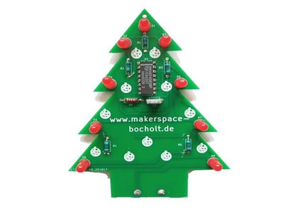

Introduction: Weihnachtsbaum Lauflicht
Das Weihnachtsbaum Lauflicht besteht aus 9 LEDs die auf einer Leiterplatte wie Kerzen installiert sind . Die LEDs werden durch einen 5 bit Binärzähler angesteuert. Das Projekt wurde im Makerspace-Bocholt erstellt

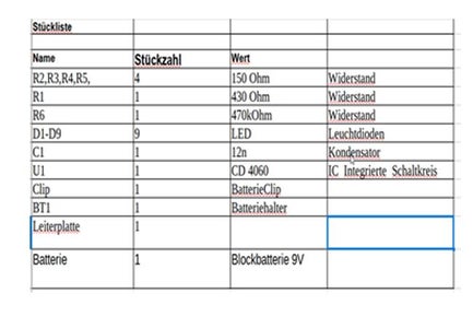

Step 1: Bestückung Widerstände
Beginne beim Aufbau mit den Widerständen.

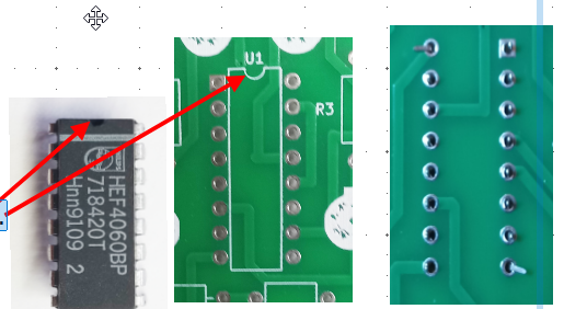

Step 3: Bestückung Integriete Schaltung U1
Integrierten Schaltkreis (U1) auf der bedruckten Seite (Vorderseite) einsetzen.
Kerbe des Bauelemtes zeigt nach oben.
Vor dem Löten je zwei Pins umbiegen.
Damit wird das Bauelement fixiert.
Bauelement verlöten.

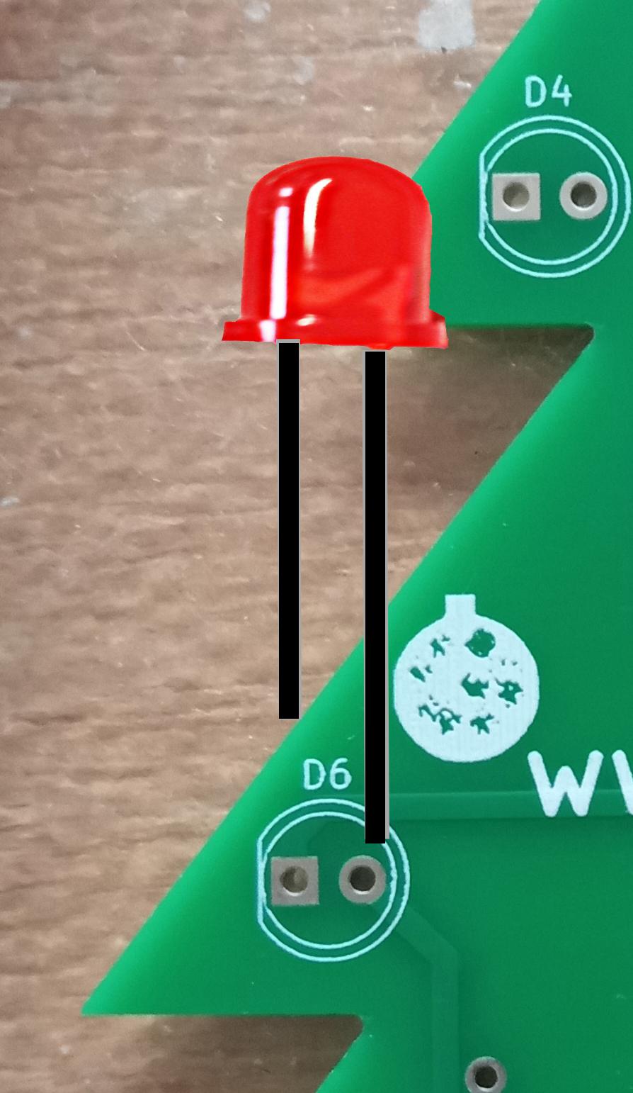

Step 4: Bestückung LED`s
Leuchtdioden (D1 bis D9) einsetzen.
LEDs haben ein kurze und ein langes Beinchen.
Das kurze Beinchen muss nach außen zeigen.
LED`s verlöten und abkneifen.

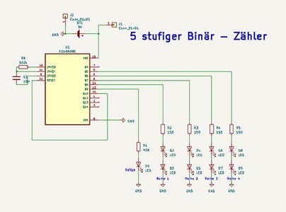

Step 8: Funktionsbeschreibung
Der Baustein CD 4060BE wurde als 5 stufiger Binär Zähler verschaltet.
Mit jedem Taktimpuls am Eingang (PHI)I zählt der Baustein einen Schritt weiter.
Das decodierte Binärsignal wird über die Ausgänge Q5 – Q9 an die LED´s geschaltet und lässt
diese leuchten.
Beim Überlauf des Zählers schaltet der Ausgang Q10auf High und setzt den
Zähler in der Ausgangszustand zurück.
Der Takt für den Zählvorgang erzeugt ein interner Oszilator.
R6 und C1 bestimmen die Taktfrequenz
