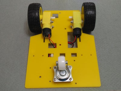

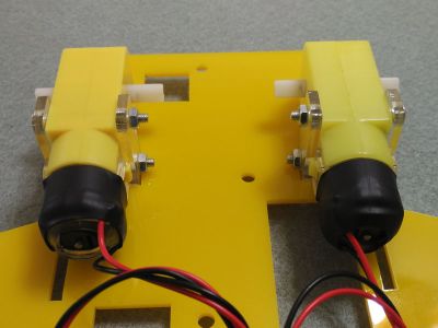

Step 2: 安裝車體
開始組裝之前,先取下4顆電池充電,電池充飽約需1天時間,燈號會由紅燈轉為綠燈喔。
所需材料:
1 壓克力底板
2 輪子X2
3 馬達X2
4 M3x30 X 4
5 M3x6 X8
6 M3螺帽 X4
7 銅柱 X4
8 透明支撐片 X4
9 萬向輪

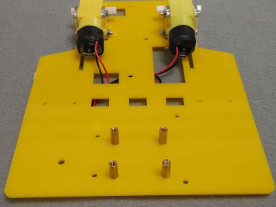

Step 3: 安裝主板
所需材料:
1 Arduino主板
2 擴充板
3 尼龍主M3x10 X 4
4 M3尼龍螺絲螺母 X4
5 動力鋰電 X4(有磁鐵為+極)
6 電池盒 X2
(最後一圖接線要注意編號)

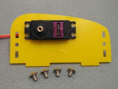

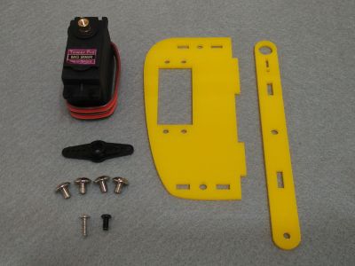

Step 4: 安裝左臂
所需材料:
1 壓克力1號,15號
2 伺服馬達
3 翼片
4 M4x6 X4
5 M3x6
6 馬達尖螺絲
(注意:最後一張圖為插電後馬達預設位置)

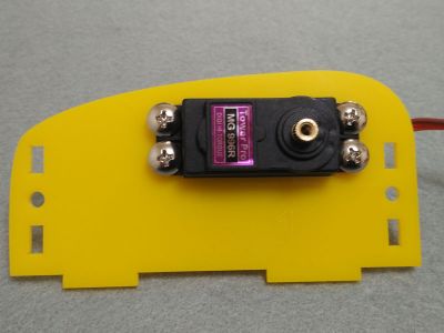

Step 5: 安裝右臂
所需材料:
1 壓克力2號,4號
2 伺服馬達
3 翼片
4 M4x6 X4
5 M3x6
6 馬達尖螺絲

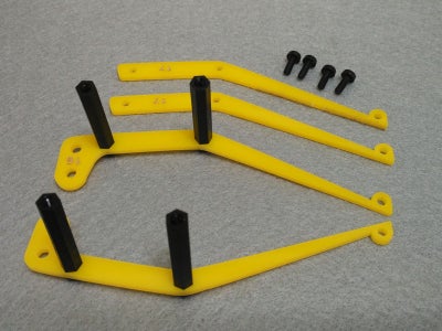

Step 10: 安裝8號長桿
所需材料:
1 壓克力8號
2 M4x6

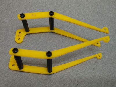

Step 11: 安裝左臂連桿
所需材料:
1 壓克力編號6, 61,小圓X2
2 M4x8
3 M4x14
(注意:編號61位置,2顆小圓顏色為示意圖,實際顏色依材料包為準)

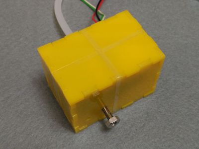

Step 16: 安裝真空幫浦
所需材料:
1 真空幫浦套件
2 壓克力編號10
3 M4x12 X2
4 M4螺帽
