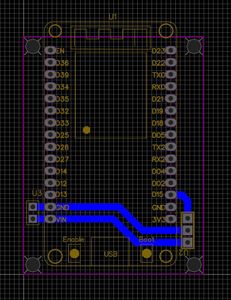

Berikut adalah schematic dari YourSpot (master dan slave). Pada master, terdapat satu DOIT ESP32 Devkit V1, satu Infrared Photodiode yang pin datanya terhubung dengan pin digital ESP32, dan slot power yang menggunakan connector header female sehingga ESP32 bisa ditempatkan pada PCB dan Infrared Photodiode dapat diatur posisinya karena tidak langsung disolder pada PCB. Pada slot power, terdapat pin VCC dan GND yang akan disambungkan dengan +V dan -V modul Battery Management System. Pada slave, terdapat dua DOIT ESP32 Devkit V1 dan satu Type C to DIP yang merupakan komponen yang memudahkan untuk menghubungkan power dengan slot Type C tanpa harus menyolder socket Type C secara SMD. Kedua ESP32 pada slave, terhubung satu sama lain dengan pin TXD2 ESP32 kiri terhubung dengan pin RXD2 ESP32 kanan dan pin RXD2 ESP32 kiri terhubung dengan pin TXD2 ESP32 kanan untuk protokol komunikasi serial (Serial2).

Step 11: Design PCB Dan STL
Berikut lampiran design PCB dan STL yang digunakan YourSpot.
