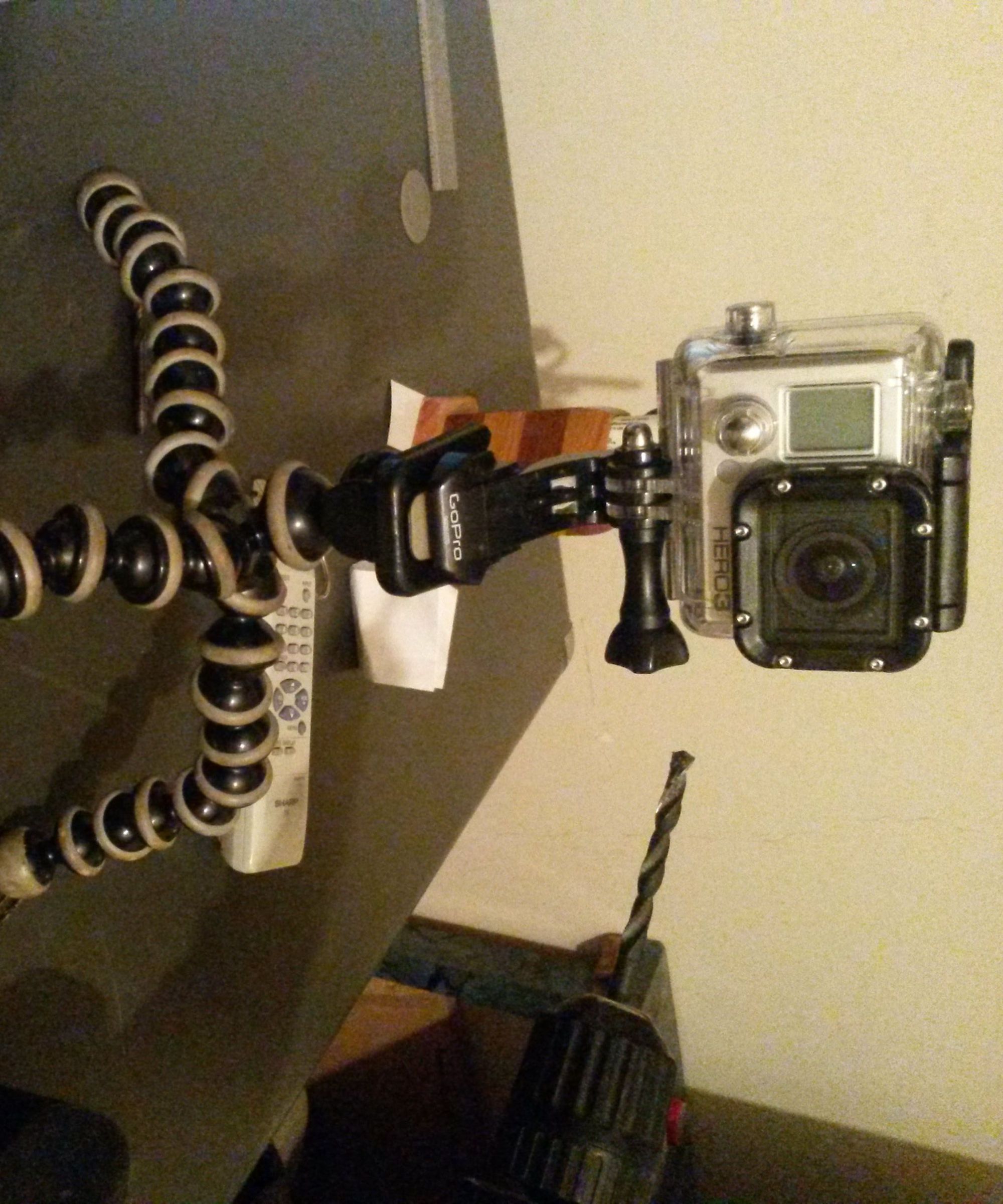

Step 1: Corte De Las Piezas
se corta una pieza
de 9.6cm de largo por 5cm de ancho
con una perforacion al centro ademas de una en cada uno de los extremos con 0.5cm de separacion de las orillas
los cortes de lso extremos son opcionales
las medidas en la foto
Step 2: Insertat Las Ruercas Pulpo
se insertan las tuercas pulpo con pequeños golpes usando el martillo
se pega la base adesiva al centro en la contra
Step 3: Los Tornillos
puede hacer tornillos con unas mariposas soldandolas esto es opcional
Step 4: Final
asi queda
