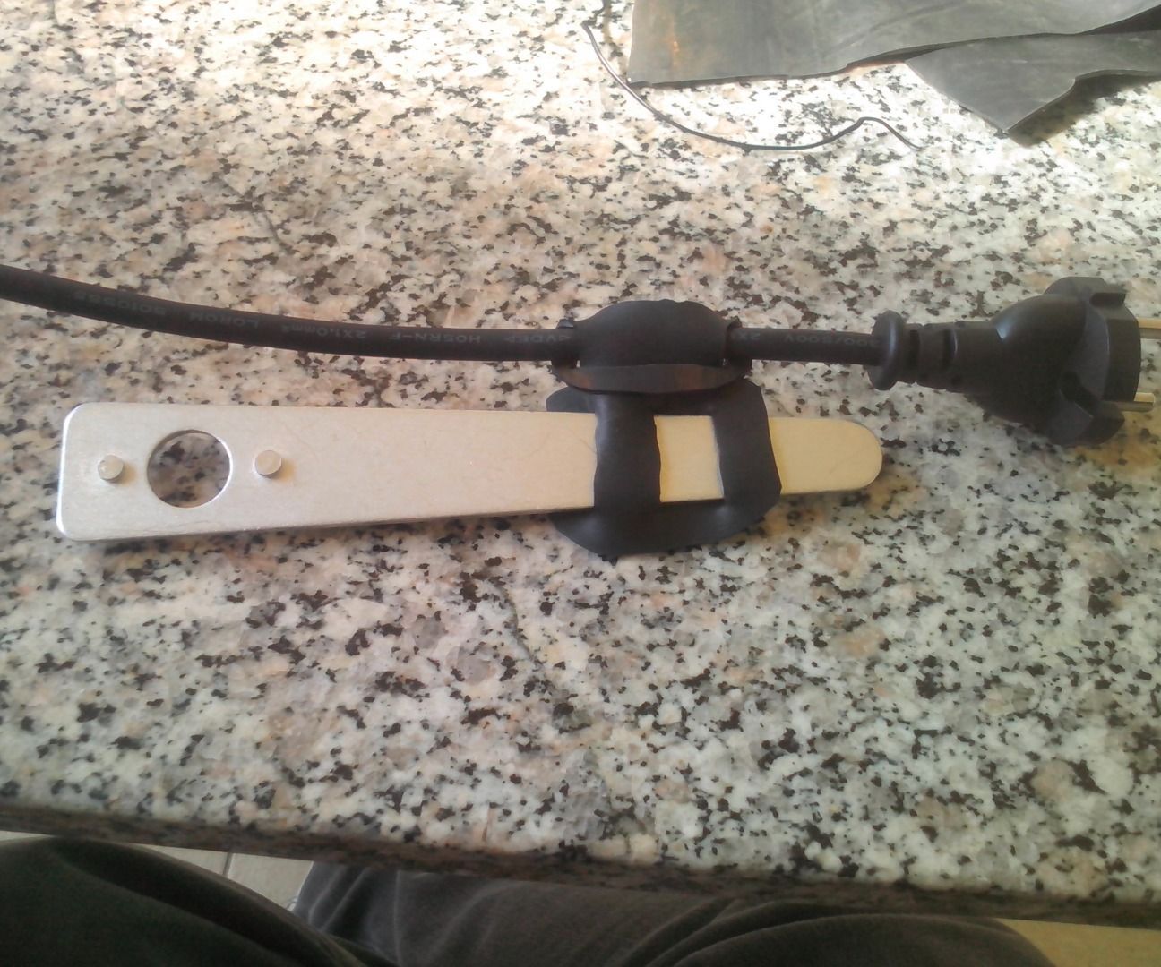

Ho pensato di utilizzare una gomma della bicicletta di rifare i piedi
Step 2: Tools Needed
- drill;
- clamp;
- rivets;
- riveter;
- nippers;
- hacksaw;
Step 3: Proceedings

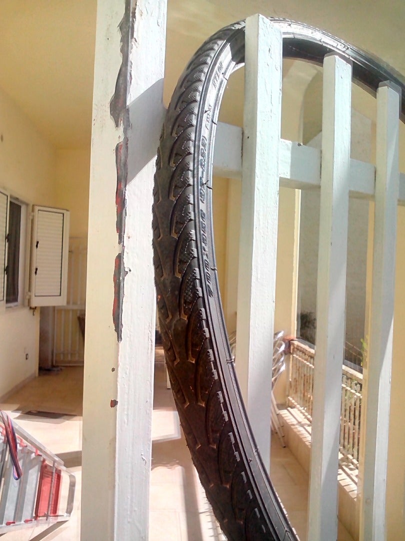

Tagliate 4 pezzi dal pneumatico.
plasmare ogni pezzo in funzione del risultato finale

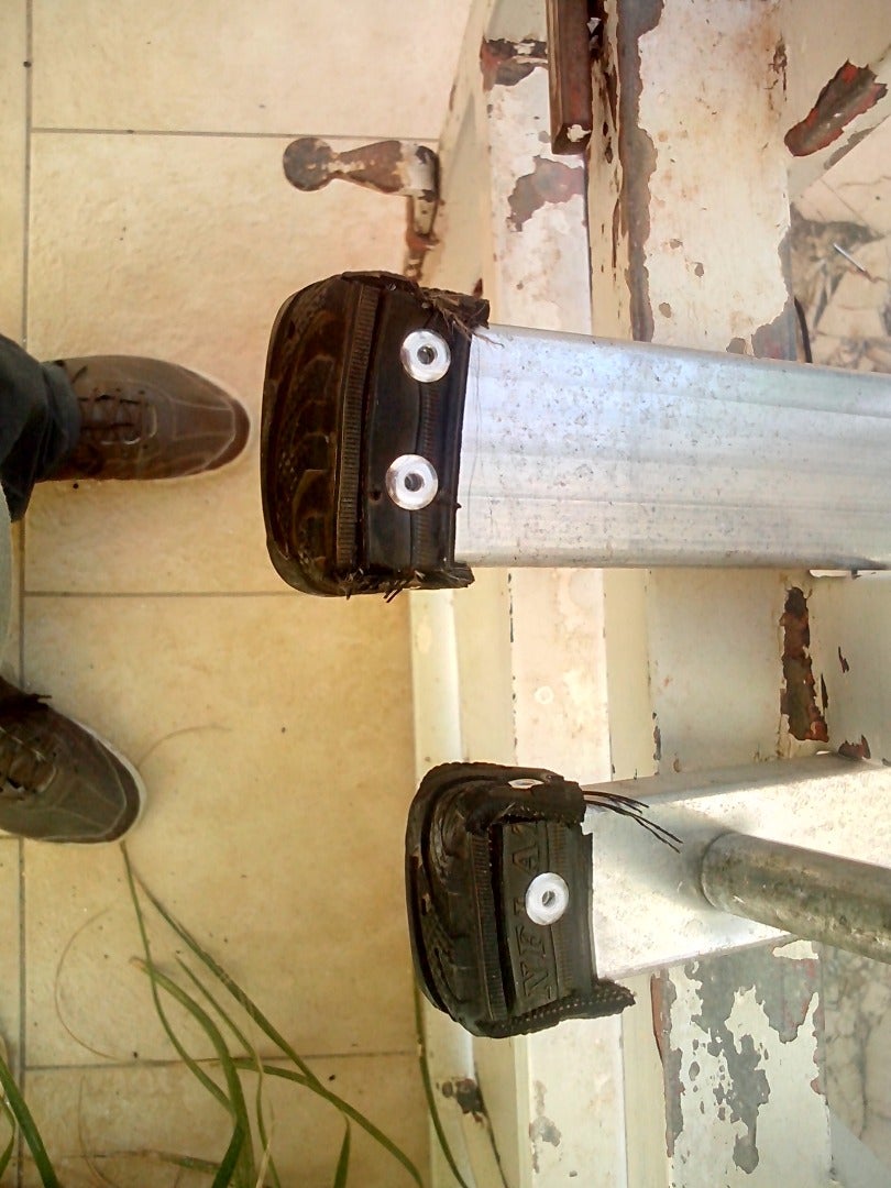

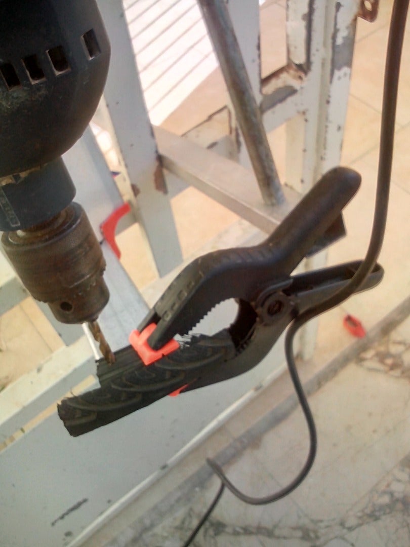

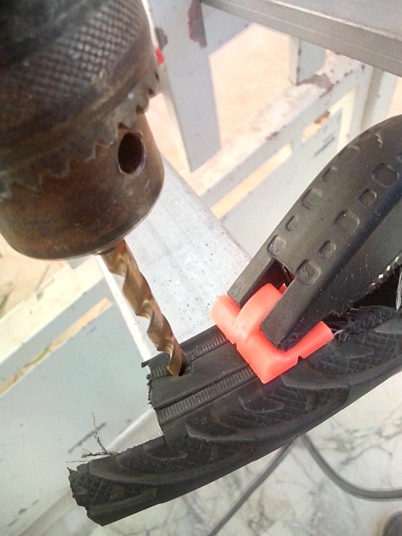

fissare il pezzo stampato alla base delle scale e tenerlo con il morsetto e foratura con il trapano, applicare il rivetto con la rivettatrice. ripetere il processo per ogni lato di tutte le gambe della scaletta
anche se avevo previsto due rivetti per il lato più largo è sufficiente applicare un rivetto a lato.
Step 4: Final Results
avendo a disposizione tutto il materiale in un'ora è possibile realizzare tutti. Spero che
il processo attraverso le immagini è abbastanza chiara, scusate il mio linguaggio, ma usare il traduttore di google. Saluti da Italia e grazie.
