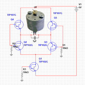

H-brug
Het principe van een H-brug is zeer simpel; je hebt vier schakelaars zoals in afbeelding 1. Door middel van het schakelen met de schakelaars kan je de polariteit van de robot omdraaien. Wanneer S1 en S4 dicht staan en S2 en S3 open staan draait de motor richting A op. Wanneer je dit omkeert draait de motor richting B op.
darlington
In deze motorschakeling gebruiken we darlingtons. In dit geval worden ze gebruikt als spanninggestuurde schakelaars er wordt gebruik gemaakt van npn en pnp darlingtons. Hierdoor heb je per kant maar één signaal nodig. Dit komt doordat de ene uit gaat wanneer het signaal hoog is en de ander aan gaat wanneer het signaal hoog is. Nu we de richting kunnen bepalen hoeven we alleen nog maar de snelheid te kunnen regelen. Dit doen we door middel van een pwm-signaal. Dit werkt door de H-brug zeer snel aan en uit te zetten. We plaatsen hiervoor een extra darlington in de voeding van de H-brug waar we het pwm signaal van de arduino op aansluiten. Verder hebben we nog op elke gate een pull-down weerstand van 10k ohm en een ontstoringscondensator over de motor heen.
kortsluit beveiliging.
hiervoor wordt gebruik gemaakt van digitale poorten. het doel van deze schakeling is dat er nooit twee mosfets boven elkaar aan kunnen staan. Als dit gebeurt ontstaat er namelijk een verbinding tussen de plus en min. Dit willen we ten alle tijden vermijden.
tegenslag
helaas waren de spullen voor de H-brug niet op tijd binnen. Hierdoor heb ik voor dit eerste prototype een motorshield moeten gebruiken. zodra de spullen binnen zijn. zal ik men instructebale update.

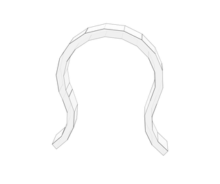

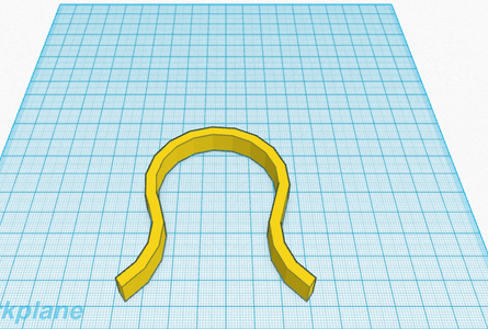

Step 7: Batterij Clip
Nadat ik de robot in elkaar had gezet en een paar keer heen en weer bewoog kroop de batterij telkens verder naar voren. Om dit tegen te gaan is hiervoor een clip gemaakt; deze is gemaakt op de 3D-printer. De clip werkt door hem over de de bak van de accu heen te schuiven. De clip blijft zitten door de spanning van het materiaal zelf. De tekening is gemaakt in Thinkercad; een zeer gebruiksvriendelijk programma.
