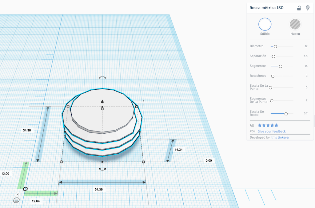

  1. Arrastra la regla al plano de trabajo para permitir mediciones precisas.
  2. Encuentra el Generador de Formas llamado Rosca Métrica ISO en los Generadores de Formas Destacadas.
  3. Arrastra la Rosca Métrica al plano de trabajo y haz clic en la rosca para poder ver sus parámetros. Experimenta moviendo los controles y observa los cambios en la rosca. La configuración mostrada en la imagen funciona en general para todas las botellas de soda, pero quizás tengas que experimentar un poco con tu botella en particular.
  4. Arrastra un cilindro al plano de trabajo, cambia su diámetro para que sea un poco más grande que el de la rosca y la altura un poco menor.
  5. Selecciona los dos objetos, alínealos al centro y agrúpalos.

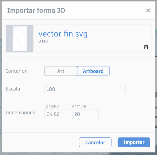

  1. Diseña la forma de la aleta en algún editor de gráficos vectoriales (Inkscape, Illustrator, Corel Draw) y guárdalo como un archivo .svg. Nota: Las unidades por defecto de Inkscape son pixels, y al importar a Tinkercad, las unidades van a ser interpretadas como mm.
  2. Explora el archivo en la opción Importar o arrástralo a la ventana de importación. Revisa las dimensiones, y una vez importado, define la altura como 2mm.
  3. Rota la aleta hasta posicionarla como en la imagen inferior.

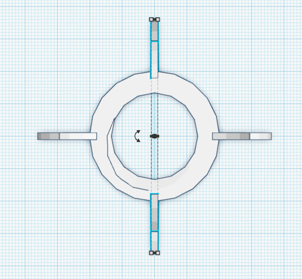

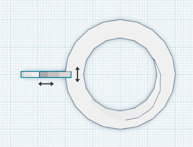

  1. Una forma simple para combinar las aletas con la base roscada es hacerlo desde una vista superior. Con el ViewCube (el cubo situado arriba a la izquierda), se puede seleccionar vista superior fácilmente. De esta manera, se puede orientar la aleta paralela al eje X o Y, y empuja la aleta como para que se note una intersección con la base.
  2. Utiliza el comando Alinear para ajustar los centros de la aleta y la base.
  3. Duplica la aleta y luego utiliza la opción Invertir. Luego mueve la aleta invertida hasta el otro lado de la base roscada.
  4. Agrupa las dos aletas, para luego poder duplicar y rotar el grupo. Al estar las dos aletas en lados opuestos de la base roscada, al rotar el grupo, va a suceder a través del mismo centro.
  5. Una vez rotado el grupo, puedes agrupar todos los elementos.
  6. La base se debería ver similar a la imagen inferior.
