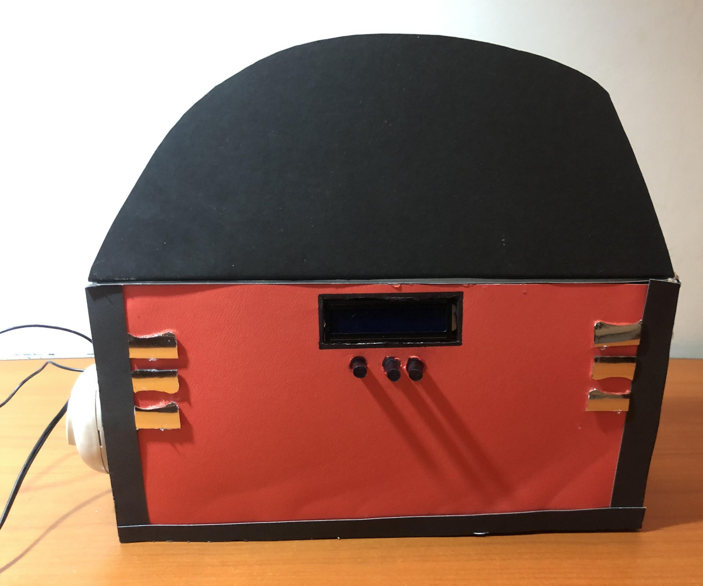

-Siguiente, en el trozo de 27cm x 16cm, se corta un orificio rectangular en el cual se pueda colocar la pantalla, y abajo de este orficio se hacen 4 más circulares para poder colocar la extensión de los botones, o los botones en sí. El orificio rectangular debe medir aproximadamente 7.5cm x 3 cm, dependiendo de la pantalla que se esté utilizando. Los orificios circulares deben de ser aproximadamente de 1cm de diámetro.
-En uno de los trozos de cartón de 7.5cm x 16cm, se debe de hacer un orificio por el cual se pueda insertar el cable de de corriente para el Arduino, el cual estará conectado al switch.

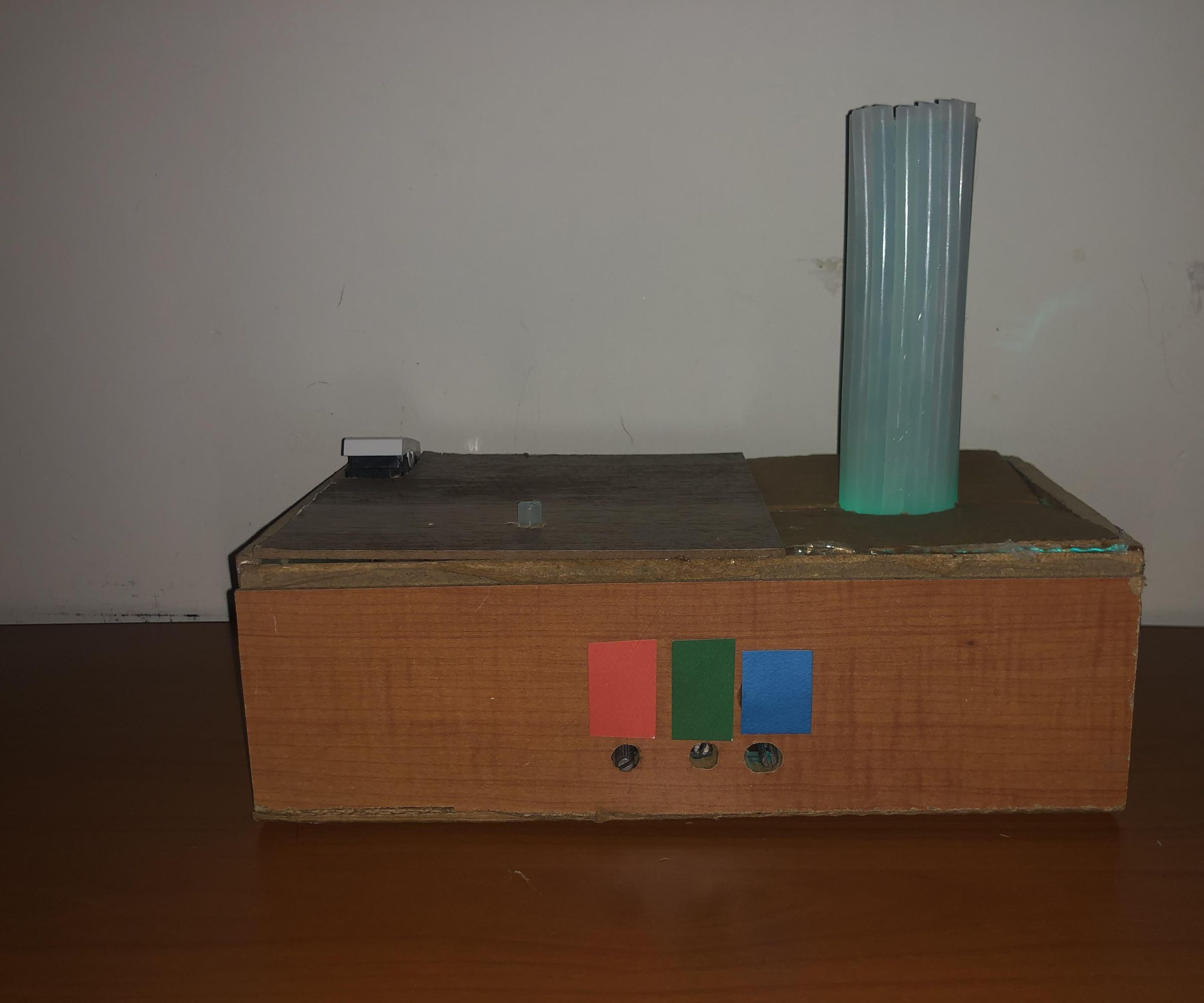

-Teniendo lo anterior preparado, se puede comenzar a ensamblar el despertador. Primero, se toma el trozo de cartón de 27.5 cm x 16cm que no se cortó. En la parte que será la interior de este, se coloca con tape de doble lado el Arduino y protoboard, de forma que los botones queden alineados con los orificios que se hicieron para estos en el otro trozo de cartón. Al igual, se coloca con tape de doble lado el módulo de tiempo real. En el trozo de 27cm x 16cm que se modificó, se debe de colocar la pantalla, de modo que esta quede fija y no se caiga.
-Después, con la pistola de silicón y barras de silicón, se pueden comenzar a pegar los trozos para crear la estructura completa. Primero, se toma el trozo de cartón de 27cm x 16cm que tiene la pantalla LCD y los orificios de los botones. A los costados de este trozo, se pegan los 2 trozos de 7.5cm x 16cm. Luego, se pega el trozo de 27.5cm x 16cm, de tal forma que se tenga el rectángulo completo. Luego, se pegan los trozos de 27.5cm x 8.5 cm, en la parte superior e inferior de la caja.
-Lo último restante por hacer es colocar las extensiones de los botones si se necesita, y conectar el cable de poder al Arduino. Al igual, colocar el switch en algún punto de elección en el despertador.
¡Tu despertador está listo!
