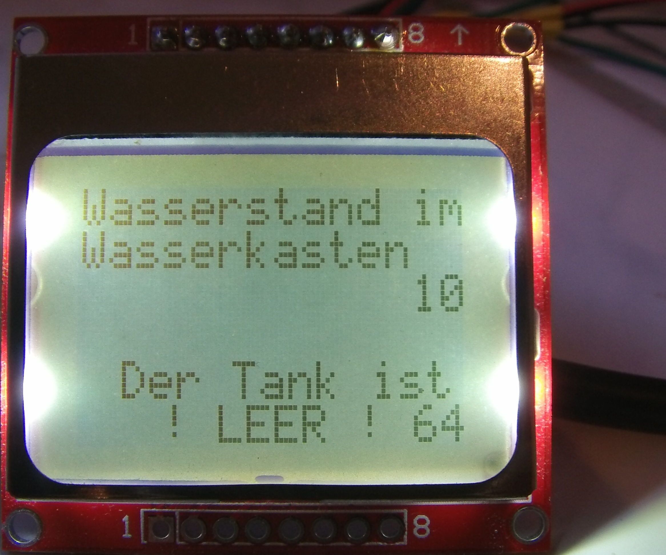

Mit Hilfe von zwei Ultraschallsensoren wird der Abstand im Wasservorratsbehälter / Tank und im Wasserkasten für die Toilettenspülung ermittelt. Ist im Wasserkasten ein parametrierter Wert (z.B. 10 cm) Abstand vom Wasser bis zum Sensor ermittelt, meldet das LCD als Anzeige "Befüllen fertig"! Wird dieser Wert überschritten ändert sich die Anzeige auf " Befüllen läuft ". In dem beigefügten Programm für Arduino sind hinter den Meldungen noch die Abstandszahlen in Zentimeter sichtbar.

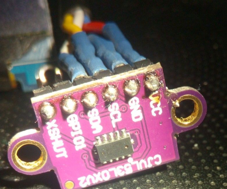

Der Abstand zum Sensor sollte so gewählt werden, das bei Schaumbildung kein Schaum an den Sensor kommt, da die Sensoren nicht Wasserfest sind. Dennoch läuft das System bei mir jetzt schon einige Monate, ohne Sensoren tauschen zu müssen. (Update 19.12.2015) Inzwischen habe ich die Ultraschallsensoren im Vorratsbehälter ausgetauscht, da einige Sensoren durch warmes Wasser verrostet sind, und so ein falscher Wert ermittelt wurde. Das konnte durch einen Wasserfesten Sensor behoben werden, die ich bei ebay für ca. 11 Euro pro Stück gefunden und ausgetauscht habe. Im Wasserkasten ist immer noch der "preiswerte Sensor" denn diese Sensoren können auch kleine Abstände kleiner 10 cm ermitteln. Die Wasserfesten können nur größere Entfernungen bis ca. 15cm ermitteln, und bei kleineren Abständen wird dieser Sensor Null anzeigen, denn er ist außer dem Erfassungsbereich. Habe zur Anschauung Bilder hochgeladen, die die Sensoren zeigen. Der Sensor mit den beiden silberfarbenen zylindrischen Teilen auf der Platine ist der preiswerte 1 Euro Sensor, das andere Bild zeigt den wasserfesten Sensor mit dem einen schwarzen Sender / Empfänger. (Update 19.12.2015 Ende)

Im Tank 1 befinden sich jetzt zwei Ultraschallsensoren, und im Tank 2 ein Ultraschallsensor, damit die Werte beider Tanks auf dem Display angezeigt werden können.
Am Behälter 2 wurde noch eine Tankdurchführung oben am Tank als Überlauf befestigt, da sonst wenn beide Tanks voll sind, und weiterhin Wäsche gewaschen wird, am Tank 2 ein Überlaufen droht !
Das Programm hat im Dateinamen als Kürzel BT mit dabei, was darauf hinweist, das man ein Bluetooth Modul HC-06 anschließen kann. Damit wird es möglich, sich die ermittelten Füllstandswerte auf ein Android Handy anzeigen zu lassen. Dazu muß auf dem Handy ein Blutooth - Terminalprogramm installiert sein.

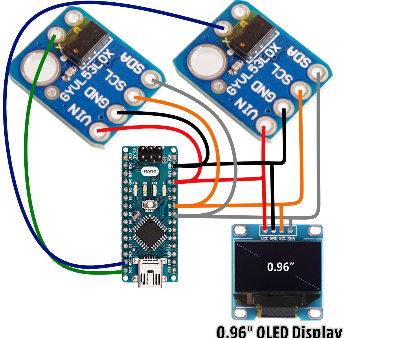

Step 4: Softwareupdate Für OLED 0,96 " Mit Controller 1306
In diesem Schritt möchte ich eine neue Softwareversion vorstellen.
Dieser Schritt war notwendig, denn nach nunmehr zwei Jahren Laufzeit sind z.B. Sensoren oder auch ein Relais gestorben, was zur Folge hatte, das ich das Notprogramm aufspielen musste, bis neue Sensoren verfügbar waren.
In dieser nun vorliegenden Verion ist eine Failsafefunktion dazu gekommen, und sie beschreibt, das im Fehlerfall eines oder beider Sensoren, automatisch auf Frischwasserzufuhr umgestellt wird. Das macht das Notprogramm überflüssig!
Das Display ist zwar recht klein, und somit die Schrift darauf auch, aber für die Anzeige der aussagekräftigen Daten ausreichend. Auch läßt sich die Schriftart auswählen, was es je nach Font notwendig macht, auch die Position der Ausgaben anzugleichen. Außerdem passen mehr Buchstaben in einer Reihe als beim vorherigen Display. So kann man die Textausgabe noch besser auf eigene Wünsche anpassen.
