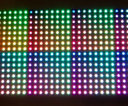

en heb dit gemaakt als project voor onze module ITTT. Mijn eerste idee kreeg ik niet werkende, dus heb ik het aangepast en er een soort Colouring Game van gemaakt. Je gebruikt een knop en een potentiemeter om het scherm met randomly generated kleuren in te kleuren. Het doel is om heel het scherm te vullen. Hoe je dit in elkaar zet leg ik hier uit :)

Je begint met de bandkabel en de powersupply kabel in de achterkant van
de Matrix te stoppen. Vervolgens moet je de Ground wires en D van de bandkabel aan het breadboard connecten (zoals op het plaatje).
Vervolgens moet je alle andere kabels in deze volgorde erin stoppen van bandkabel naar de Arduino: Rood1 -> 2 Groen1 -> 3 Blauw1 -> 4 Rood2 -> 5 Groen2 -> 6 Blauw2 -> 7 A -> A0 B -> A1 C -> A2 LAT/Latch -> A3 CLK/Clock -> 8 OE -> 9
Nu horen alle wires een plekje te hebben op de bandkabel en de Arduino zelf.
Hierna pak je de breadboard erbij en plaats je de kabels, de potentiemeter en de button op de posities die ik op plaatje nr #3 laat zien (Vergeet de weerstand niet!). je connect de witte en gele wire die bij de potentiemeter staan en de zwarte van de knop op analog. En connect de gele van de button op digital.

Nu een van de laatste stappen, coderen! Ik heb de code in een file erbij gegooid.
Ik raad aan heel veel examples te testen en te bekijken. Deze kun je inspecteren en delen die je wilt gebruiken voor je eigen code kun je hierbij makkelijker in elkaar zetten. Voor mijn code staat er in principe dat als je de knop indrukt, er dan een randomly generated colour llijn moet onstaan, die je kunt bewegen d.m.v. de potentiemeter.
