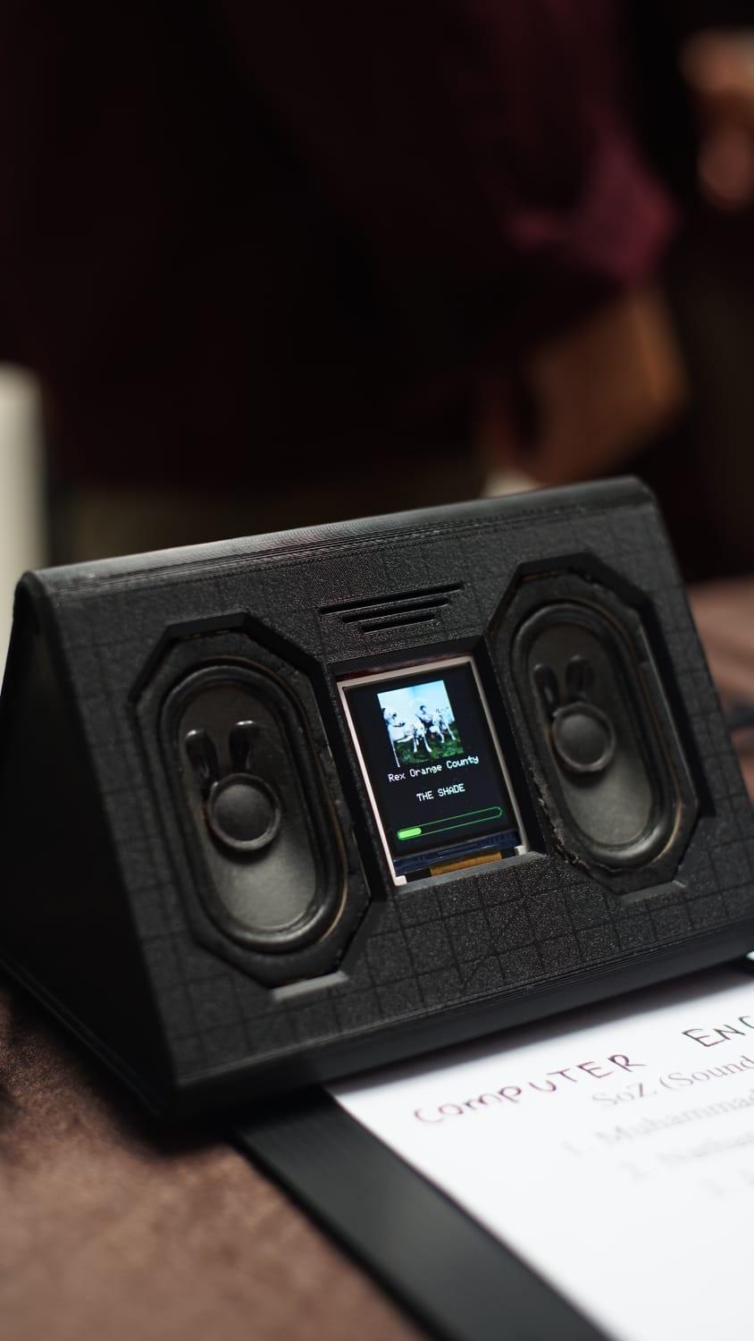

Musik merupakan karya seni berupa suatu irama sebagai bentuk pengekspresian diri atau penyampaian pesan dari pembuatnya, yang dapat didengarkan oleh orang lain. Musik sangat mempengaruhi kehidupan sehari-hari, karena musik dapat menimbulkan rasa senang, sedih, semangat, percaya diri, dan tenang, bagi yang mendengarkannya. Musik sangat digandrungi oleh berbagai kaum dan kelompok usia dari zaman ke zaman. Pada era globalisasi ini perkembangan musik sangat maju terutama bagi generasi muda atau Generasi Z menganggap musik adalah jiwa.
Oleh karena itu, penulis membuat speakerbluetooth sebagai sarana untuk mendengarkan musik kapan pun dan dimana pun dengan mudah. Speaker bluetooth ini bernama SOUND of ZANALOS (SoZ). ZANALOS sendiri diambil dari singkatan nama penulis sekaligus pembuat speaker blueetooth ini, yaitu firZA NAel carLOS. Salah satu alasan SoZ tercipta karena penulis sangat cinta terhadap musik, dan musik sudah menjadi salah satu bagian dalam hidup penulis.
Perbedaan speaker bluetooth yang penulis buat dengan produk yang lain, yaitu SoZ dapat menampilkan cover album, judul lagu, penyanyi, dan track menit lagu, yang termuat pada LCD TFT. SoZ juga memiliki bentuk yang unik dan modern. SoZ memiliki tujuan untuk memudahkan para pendengar sekaligus pecinta musik agar tetap dapat mendengarkan musik secara mudah, jelas, dan nyaman.

  1. ESP32 (1) : untuk menyediakan modul bluetooth dan mengendalikan suara speaker
  2. ESP8266 (1) : untuk mengendalikan LCD TFT
  3. Amplifier PAM8403 (1) : untuk penguat daya speaker agar suaranya lebih jelas
  4. Speaker 5,4x7,7 cm (2) : output suara
  5. LCD TFT 4,6x3,45 cm (1) : untuk menampilkan cover album, penyanyi, judul lagu, dan track menit lagu
  6. Mikro USB Cable (2) : penghubung ke power supply
  7. 3D Print Parts : untuk membuat casing speaker

Design casing menggunakan aplikasi Fusion 360. Design bentuk seperti yang telah ditentukan dan sesuai pengukuran, agar setiap komponen bisa masuk dengan sesuai. Kemudian, Siapkan filamen sebagai bahan untuk membuat casing menggunakan 3D Print.
Step 4: Hardware Assembly (Finalisasi)
Meggabungkan semua komponen menjadi satu, seperti PCB, speaker, dan LCD TFT ke dalam casing hasil 3D print. Pastikan semua komponenya terpasang dengan baik dan benar, kemudian sambung kabel dari speaker ke power supply menggunakan kabel type mikro USB.

Conclusion
Berikut kesimpulan :
  • Sistem speaker dapat bekerja dengan baik
  • Casing speaker dengan 3D print dapat membuat suara lebih jelas dan solid
  • Sukses menyambungkan speaker dengan spotify
  • Sukses menampilkan Cover album, penyanyi, judul lagu dan track menit pada LCD TFT
Evaluation
Berikut evaluasi guna membuat SoZ lebih baik lagi :
  • Belum terdapat baterai sehingga belum memenuhi portabilitas
  • Masih menggunakan dua esp, sehingga memerlukan dua kabel mikro USB untuk mengambil dayanya
  • Suara dari speaker jika didengarkan teliti masih seperti pecah, dan masih bisa error jika speakernya digerak-gerakan dengan tidak hati-hati
  • Penggunaan komponen yang lebih bagus lagi, guna membuat speaker mengeluarkan suara yang lebih jernih
  • Pembuatan aplikasi dan menambahkan equalizer

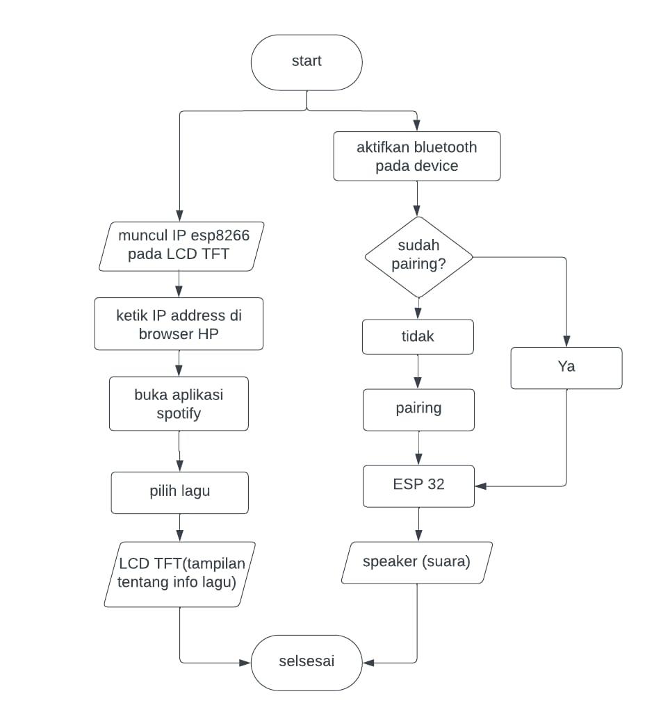

Step 6: Flow Chart
