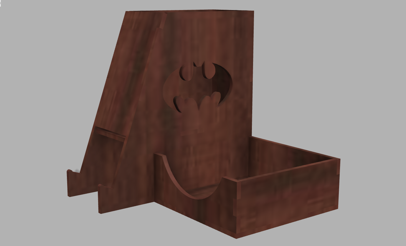

Una vez ensamblada todas las caras, podremos observar cómo se verá nuestro proyecto después de ser llevada a la máquina CNC.
