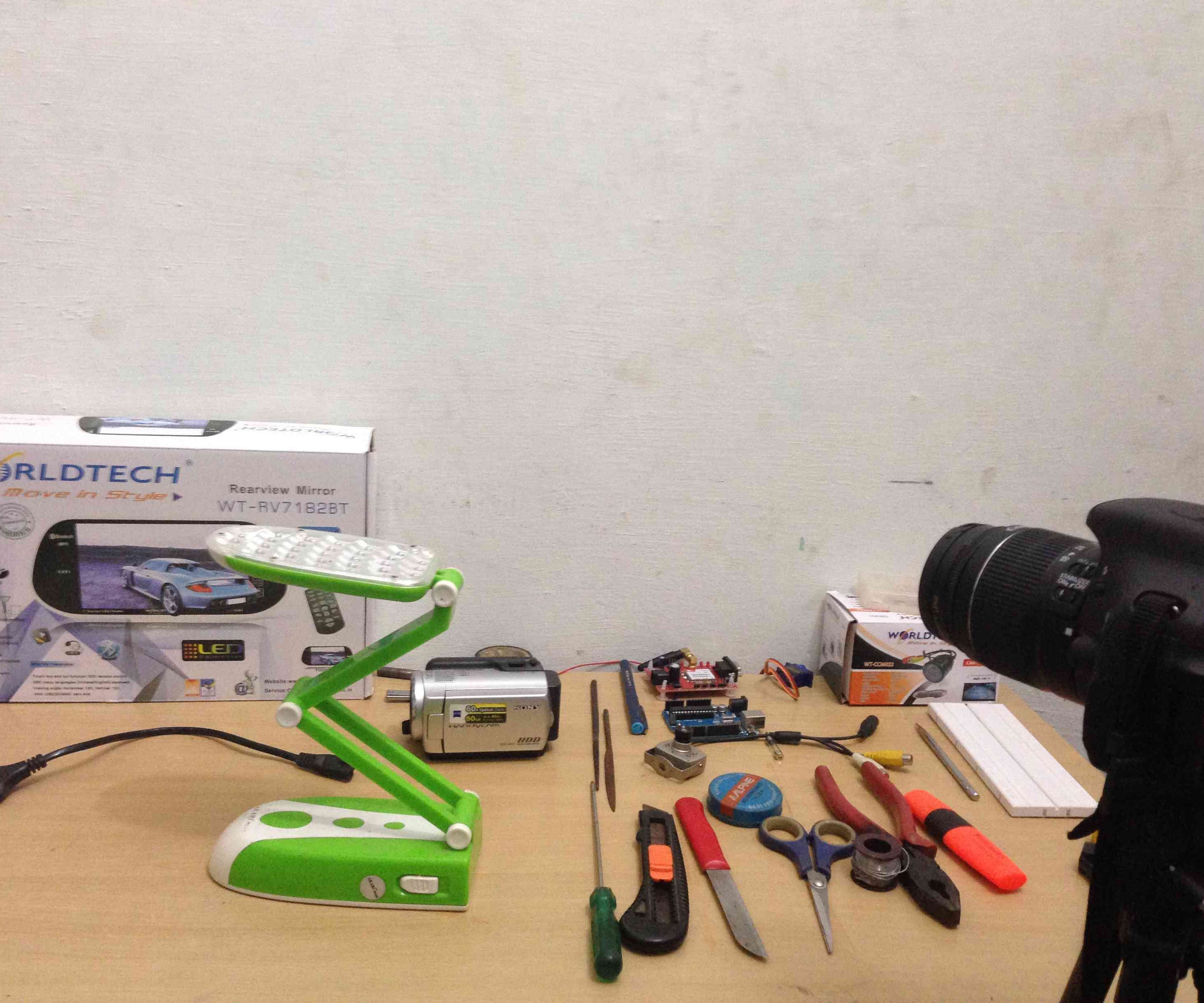

Step 1: Components Needed
1) Arduino UNO
2)5V Relay module 220v
3)Ac light
