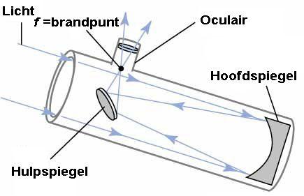

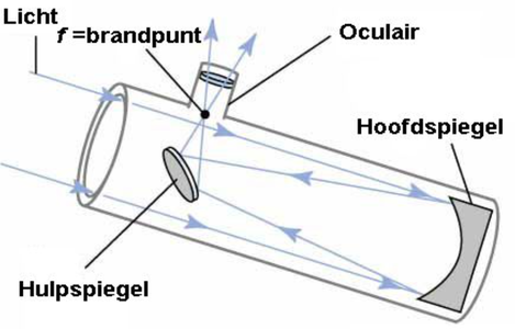

Step 1: Een Beknopte Uitleg Over Een Reflector Telescoop

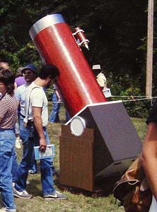

Zoals gezegd is er een Dobson telescoop gemaakt. Dit is een reflector telescoop (zie figuur 1), wat betekent dat de telescoop een grote spiegel gebruikt om licht te verzamelen. Deze grote spiegel buigt dit af naar zijn brandpunt. Net voor dit brandpunt hangt een secundaire spiegel (ook wel bekend als hulpspiegel) met een ophangingshoek van 45°, die dit licht naar een oculair dirigeert waarmee het opgevangen beeld bekeken en scherp gesteld kan worden. De secundaire spiegel hangt net iets vóór het brandpunt van de primaire spiegel omdat hij geen beeld zou reflecteren als hij precies in het brandpunt zou hangen. Dit is te zien in figuur 4 (het moet dus niet zoals daar wordt weergegeven). De secundaire spiegel is vastgemaakt met een speciaal ontworpen systeem met aan 3 kanten staven die vastgemaakt kunnen worden aan de zijkanten van de buis. Deze staven worden ook wel spiderlegs of in het Nederlands spinnenpoten genoemd.
Een Dobson telescoop wordt zo genoemd omdat hij ontworpen is door John Dobson, en is simpel gezegd gewoon de naam voor een Do It Yourself telescoop. De telescoop hangt vervolgens in een statief (zie figuur 2). Zoals hierboven uitgelegd lijkt het principe van het reflecteren heel makkelijk, maar zoals te zien in figuur 1 is het heel belangrijk dat de lichtstralen evenwijdig aan elkaar invallen, maar vooral dat de primaire spiegel perfect zit ten opzichte van de secundaire spiegel en de invallende lichtstralen en dat de secundaire spiegel perfect zit ten opzichte van het oculair; zodat al deze spiegels het licht nauwkeurig kunnen weerkaatsen. Dit evenwijdig invallen gebeurt altijd: omdat de lichtstralen van heel ver wegkomen zijn ze altijd evenwijdig (bij benadering). Maar het perfect oplijnen van de spiegels is altijd een beetje anders en zit dus nooit foutloos. Dit probleem kan worden verholpen door de spiegels te collimeren. Collimeren is een lastig woord voor oplijnen. Dit betekent dus dat de spiegel precies moet worden opgelijnd met de recht invallende lichtstralen. Dit gebeurt door drie punten met verstelbare bouten te maken (bij echt grote primaire spiegels zouden dit er negen zijn) die de onderkant van de spiegel duwen en deze dus naar boven of naar beneden kunnen brengen. Dit geldt zowel voor de grote, primaire spiegel als de secundaire spiegel: die laatste moet zo gecollimeerd moet worden dat hij precies onder een hoek van 45° moet hangen met de geconvergeerde (lastig woord voor 'samengebrachte' of 'naar elkaar toegaande') lichtstralen die afkomstig zijn van de primaire spiegel. Zie voor dit collimeer-systeem bij de primaire spiegel (maar bij de secundaire spiegel werkt dit precies hetzelfde en voor een verder uitleg daarvan kan worden verwezen naar Step 5: Secundaire Spiegel) ook figuur 3.
Voor de vergroting van een telescoop wordt graag doorverwezen naar de volgende stap: Step 2: Spiegel. Hierin wordt dan tevens de vergroting gegeven in het geval van het gebruiken van de gegeven primaire spiegel en oculair.
Het zojuist beschreven is een beknopte samenvatting van de werking van een telescoop. De auteurs hebben hun best gedaan bij overige onduidelijke termen deze te verklaren in de onderstaande tekst.

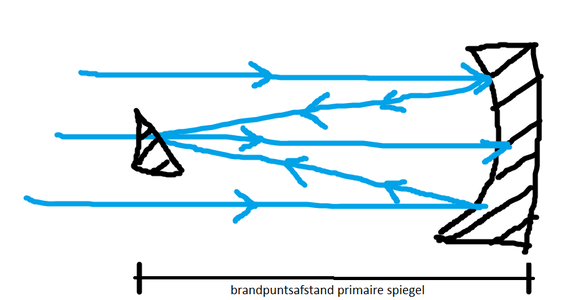

Step 2: Spiegel
Zoals al eerder genoemd is de spiegel voor de telescoop niet zelfgemaakt en voor diegene die ook niet zelf de spiegel willen maken kunnen zij hier een korte instructie vinden voor het uitzoeken van een spiegel.
Kortom, een concave, parabolische spiegel is nodig voor het maken van een reflectortelescoop. Concave is een ander wordt voor hol en is dan ook logisch: om lichtstralen te convergeren en naar één brandpunt te dirigeren zal er een holle spiegel nodig zijn. Parabolisch ligt net wat ingewikkelder; ook door het misleidende woord wat lijkt op parabool en dus doet denken aan een bol voorwerp. Er zijn samenvattend twee soorten telescoopspiegels beschikbaar op de markt: parabolische spiegels een sferische spiegels. Beiden zijn holle spiegels, maar parabolische spiegels zijn beter geschikt voor telescopen. Parabolische spiegels zijn holle spiegels, maar zijn op een andere manier gemaakt dan sferische spiegels waardoor ze minder beeldfouten hebben dan deze laatste. Sferische spiegels hebben namelijk vaak last van sferische aberratie; wat betekent dat de lichtstralen zich verspreiden en niet focussen op één punt (zie figuur 2).
Samenvattend: er moet een holle, parabolische spiegel gekocht worden (of gemaakt). Er is er een te vinden in de bronnenlijst, maar hier nogmaals: https://www.aliexpress.com/item/1005003383859125.html?spm=a2g0o.productlist.main.61.3d0d2f2eRvbqvp&algo_pvid=c231b650-dafd-4855-8e8d-4424e43dbb50&algo_exp_id=c231b650-dafd-4855-8e8d-4424e43dbb50-30&pdp_npi=3%40dis%21EUR%21226.76%21156.47%21%21%21%21%21%40214527c616806058637797315d070f%2112000025525657215%21sea%21NL%210&curPageLogUid=o3uJpaHYzf5p.
Voor het overzicht nog even het volgende over vergroting. De bovenstaande spiegel heeft een brandpunt van 1280mm. Een vuistregel voor het berekenen van de vergroting van een telescoop is de brandpuntsafstand van de primaire spiegel in millimeter delen door de brandpuntsafstand van het gebruikte oculair in millimeter. Dus: N = Fspiegel/Foculair. Voor bovenstaande spiegel met een brandpuntsafstand van 1280mm, samen met een beschikbaar oculair met een brandpuntsafstand van 24mm geldt dan: N = 1280/24 = 53,33x. Maar, als er een oculair gebruikt wordt van 8mm die ook beschikbaar was geldt: N = 1280/8 = 160x. Echter, een andere vuistregel geeft dat er altijd in achtgenomen moet worden dat de maximale vergroting altijd de diameter van de spiegel in millimeter vermenigvuldigd met 2 is. Dus, bij deze spiegel met een diameter van 160mm kan de vergroting maximaal 320x worden. Maar, door beeldfouten en weersomstandigheden is deze maximale toestand vaak niet te halen. Maar, samenvattend kan dus gezegd worden dat een vergroting van 160x haalbaar is en dat de telescoop die hieronder nog beschreven gaat worden dus een vergroting van 160x heeft.

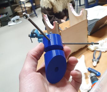

Deze stap is een korte, maar toch relatief moeilijke stap. Zoals in Step 1: Een Beknopte Uitleg Over Een Reflector Telescoop al is uitgelegd, moet de secundaire spiegel iets vóór het brandpunt komen te hangen (zie ook nogmaals figuur 3). De secundaire spiegel moet het licht dat wordt gereflecteerd door de primaire spiegel opvangen en doorsturen naar het oculair. Hij moet dus met de goede hoek (45°) op de goede plek hangen (vóór het brandpunt).
Leidend voor de manier van het ophangen van de secundaire spiegel zijn de 3D-prints, bijgevoegd in de bijlage (niet door onszelf ontworpen; zie de bronnenlijst voor de rechtmatige eigenaar van de bestanden). Deze twee prints die samen één vormen zorgen ervoor dat de spiegel met een goede hoek opgehangen kan worden, waarbij deze ook nog gecollimeerd kan worden. Samen met goed passende bouten (M4) kan hij nu opgehangen worden in de buis zoals hieronder beschreven.
De meest voor de hand liggende plek om de secundaire spiegel op te hangen zou in het midden van de buis zijn, maar sommige mensen die hieronder ook in de bronnenlijst te vinden zijn, beweren anders. Echter, in de praktijk werkt in het midden ophangen ook prima, en omdat dat alles een heel stuk makkelijker maakt, is dat dan ook gedaan.
Een zwak punt van het gegeven STL-bestand is het feit dat het gebouwd is voor M3-bouten. Maar deze worden niet veel gebruikt in Nederland en zijn ook vaak niet zo heel lang: iets wat wel nodig is voor dit gebruik. Dus, door met een M4-boor de gaten wat groter te boren (wees hiermee voorzichtig, het blijft licht uitgevoerd plastic en kan dus ook enigszins makkelijk breken) kunnen er nu M4-bouten gebruikt worden, die veel meer gebruikt worden in Nederland en dus makkelijker verkrijgbaar zijn.
Het andere zwakke punt van het gegeven STL-bestand is dat het geen schroefdraad aan de binnenkant bevat. Echter, omdat je de secundaire spiegel makkelijk wilt kunnen collimeren is schroefdraad erg handig voor de boutjes: hierdoor is het collimeren makkelijker dan het verstellen met meerdere boutjes aan beiden kanten. Dus, door met een speciale boor, een tap, wat schroefdraad aan te brengen kan dit doel makkelijk bereikt worden. Nu kunnen er dus, door de groter geboorde gaten met nu schroefdraad erin, standaard M4-bouten in geschroefd worden.
Hierna kan de spiegel vastgemaakt worden aan het systeem. Dit kan je simpel doen door lijm. Het beste is om hier nog een plankje hout tussen te doen (zie figuur 6 en figuur 7). Mocht er later blijken een fout gemaakt te zijn kan de spiegel makkelijker losgemaakt worden: in ieder geval zonder de daadwerkelijk spiegel te beschadigen. Houd ook rekening met spanning op de spiegel. Om dit te voorkomen (en dat moet voorkomen worden omdat spanning op de spiegel beeldfouten als gevolg kan hebben) mag er maar een klein beetje lijm gebruikt te worden (meer lijm is dan ook niet nodig als er enigszins sterke alleslijm wordt gebruikt).
Als laatste volgt nu het installeren van het volledige systeem. Hier zijn 3 even lange, ijzeren staafjes voor nodig met het liefst schroefdraad. Zoals al eerder uitgelegd moet de secundaire spiegel net iets voor het brandpunt van de primaire spiegel hangen. Waar hij precies moet hangen maakt niet zo heel veel uit, maar hij moet dus niet in (zie ook nogmaals figuur 3) of achter het brandpunt van de primaire spiegel hangen. Wanneer de hoogte is bepaald van waar de spiegel moet worden opgehangen moeten er 3 gaten geboord worden om de spinnenpoten, zoals deze genoemd worden, in op te hangen. De beste manier om dit te doen is het op de buis leggen van het gehele systeem (zie figuur 4) en het vervolgens naar beneden trekken van 3 lijnen naar de hoogte waarop de gaten moeten komen. Na het boren van deze gaten is het het beste om eerst de ijzeren staven door de gaten te duwen en met moertjes te bevestigen (zie figuur 5 en figuur 6). Als laatste kan nu de secundaire spiegel hiertussen gehangen worden. Door het niet vastlijmen van de staven aan de secundaire spiegel houder (afgebeeld in figuur 1 en figuur 2: hier zijn deze ook nog niet vastgelijmd) kunnen er later nog wijzigingen gemaakt worden mocht dat nodig zijn.
Samenvattend de richtlijnen en valkuilen voor het bouwen van de secundaire spiegel houder; ondersteunend zijn ook nog de SVG-bestanden en de STL-bestanden te vinden in de bijlage onderaan en apart in deze stap:
- Houd rekening met de plaatsing van de spiegel in de buis (breedte): officieel moet hij niet precies in het midden maar het maakt niet heel veel uit; om het dus makkelijker te maken kan hij ook gewoon in het midden.
- Houd rekening met de plaatsing van de spiegel in de buis (hoogte): hij moet voor het brandpunt van de primaire spiegel geplaatst worden.
- Bevestig een houtenplankje tussen het systeem en de secundaire spiegel: dit om ervoor te zorgen dat er minder spanning op de spiegel staat en omdat het verwijderen van de spiegel makkelijker is bij een eventuele fout.
- Maak zelf bijpassend schroefdraad in de gaten van de 3D-print: dit schroefdraad maakt het collimeren een stuk makkelijker.
- Maak de spinnenpoten niet permanent vast aan de 3D-print: als er een fout is gemaakt is deze makkelijker te verhelpen, omdat het systeem makkelijker los te maken is waarbij ook het installeren van het systeem is ook makkelijker.
