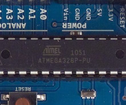

Ora effettua i collegamenti come da immagine.
Now make the connections as shown in the picture.
