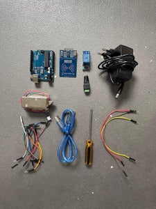

Mijn ITTT project was een redelijk reis tussen verschillende ideeën en concepten. Dit heeft er voor gezorgd dat ik veel verschillende dingen heb onderzocht en veel heb geleerd. Ik had nog nooit met een Arduino gewerkt en vond het erg leuk om aan te werken. Het nadeel echter van de route die ik bewandeld heb is dat ik in redelijke tijdnood kwam op het einde. Ondanks dat heb ik erg veel geleerd en ga ik hier graag verder op in in mijn vrije tijd.
  • Arduino UNO
  • Relais Module 5V
  • Solenoid 12V deursleutel
  • RFID-RC522 NFC kit (incl kaartje en druppel)
  • Voedingstekker input naar klemmenblok
  • 12V Power supply
  • 6mm Hout (kan ook dikker maar de RFID ziet alleen door wat dunner niet heel stevig hout.)
  • 12 cabels
  • 3 scharnieren
  • 1 tube vloeibaar hout
  • houtlijm

Step 4: Onderdelen
Onderdelen:
Ik ben begonnen met het zoeken welke onderdelen ik nodig zou hebben. Een van de leermomenten waar ik tegenaan gelopen ben is ik had een 3X AA batterijhouder besteld om de juiste volt te leveren aan de solenoid helaas was dat te weinig. Dit betekende dat ik een powersupply moest komen en een voedingstekker naar klemmenblok om de solenoid te laten werken. Wat ook heel vervelend is dat na een paar dagen stopte de RFID module met werken. Hij krijgt wel stroom geleverd van de Arduino en het lampje brand maar ik krijg bij elke check van de example programmas van de plugin een melding dat hij het boord niet kan vinden. Ik heb hierbij wel de pins aan de modulen moeten solderen. Dit ging vrij soepel en duurde niet heel lang. Ik heb heb een nieuw RFID module besteld maar die gaat helaas niet meer op tijd aankomen voor de presentatie.

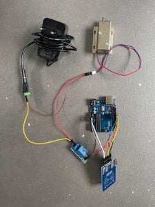

Step 5: Aansluiting
aansluiting:
Alles aansluiten is redelijk vanzelfsprekend en niet gek moeilijk.
De RFID module moet op de volgende methode geïnstalleerd worden: SDA > PIN10 | SCK > PIN12 | MOSI > PIN10 | MISO > PIN11 | IRQ > --- | GND > GND | RST > PIN9 | 3.3V > 3.3V. Dit is de standaard aansluiting van deze module.
De relay moet met 3 kabels verbonden worden aan de arduino. De: IN > PIN3 | GND > GND | UCC > 5V. Ook bevestigen we 2 kabels aan de andere kant van de relay. Eentje in de Normally Open slot en eentje in de Common slot. Deze gebruiken we later om de solenoid te verbinden.
Step 6: Omhulsing

Voor de RFID heb ik in de deksel een klein hout laagje weg gehaald zodat hij sowieso contact kan vinden met het pasje. Ik heb rechts achter een gaatje geboord zodat daar de stroomaansluiting kan. Deze loopt omhoog naar de relay en solenoid. In de dubbele deksel heb ik de Arduino en de relay geplaatst. Verder zit alles precies zo bevestigd als in hoofdstuk 5.
