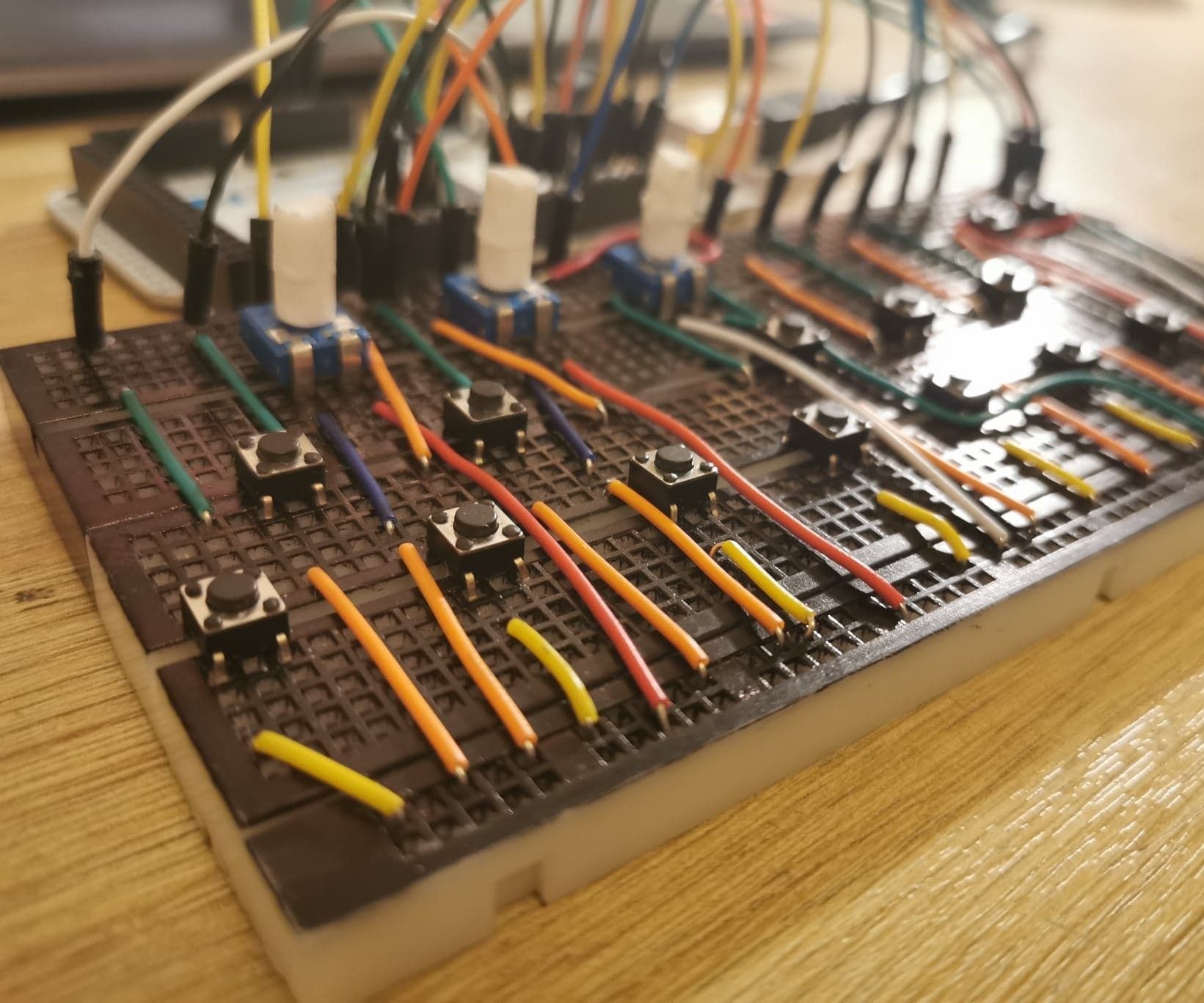

Bonjour la communauté.
Voici mon deuxième clavier MIDI, le premier est ici;)
(Entièrement fabriqué avec du matériel de récupération)
Toujours à la recherche d'authenticité, après le cuivre j'ai travaillé le bois.
Ce clavier MIDI, comme son nom l'indique est fait pour jouer sur "Ableton" ou tout autre logiciel de musique, il est composé de deux octaves (12 notes sans aplat ni aigu) et deux potentiomètres pour cartographier ses fonctions.
L'assemblage électronique est comme tout autre assemblage / bouton - numérique / pot - analogique.
Bouton connecté à la masse puis au PIN numérique de l'Arduino. (Ne mettez pas de résistance, ou dans le code, changez dans la déclaration des broches le "INPUT" au lieu de "INPUT-PULLUP";)
Un grand merci à PretEnGineering pour ses instructions très pratiques lorsque vous commencez comme moi (toute la structure du code est écrite par ces messieurs, je ne l'ai décorée que;)
Bonne chance à tous pour cette période de confinement.
Bonne journée, restez curieux.
Paix
Berru

void setup () {MIDI.begin (); // ETAT DES PIN DIGITAL
pinMode (buttonZpin, INPUT_PULLUP); // UTILISER LA RESISTANCE DE LA CARTE // A ENLEVER SI RESISTANCE // ATTENTION AU CHANGEMENT DE BRANCHEMENT DES BOUTTON !!! pinMode (buttonApin, INPUT_PULLUP); pinMode (buttonBpin, INPUT_PULLUP); pinMode (buttonCpin, INPUT_PULLUP); pinMode (buttonDpin, INPUT_PULLUP); pinMode (buttonEpin, INPUT_PULLUP); pinMode (buttonFpin, INPUT_PULLUP); pinMode (buttonGpin, INPUT_PULLUP); pinMode (buttonHpin, INPUT_PULLUP); pinMode (buttonIpin, INPUT_PULLUP); pinMode (buttonJpin, INPUT_PULLUP); pinMode (buttonKpin, INPUT_PULLUP);
pinMode (analogpot1, INPUT); pinMode (analogpot2, INPUT);
Serial.begin (9600); //////////////////////////////////////////////////// /////// BAULT Serial.begin (115200); }
