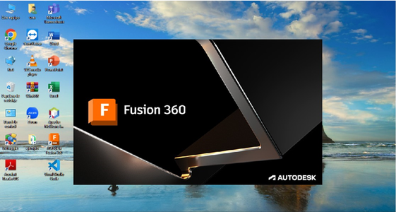

Step 1: Iniciamos Autodesk Fusión 360
En la computadora una vez instalo en programa lo ejecutamos para poder empezar a trabajar.

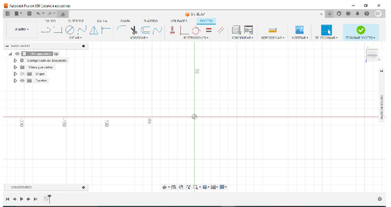

Step 2: Creamos Un Nuevo Boceto
En el apartado del lado izquierdo, arriba, habrá una opción que nos permite crear un boceto, y seleccionamos los ejes x y z para poder trabajar.

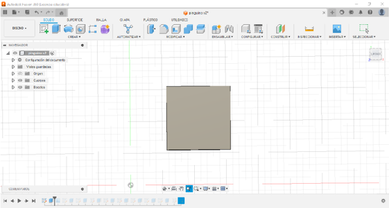

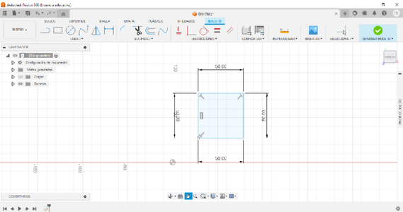

Step 3: Creamos Una Base De 50x50 Mm
Creamos un cuadrado de 50x50 mm para poder trabajar.

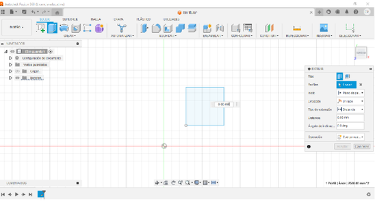

Step 4: Extruimos La Base
Presionamos la tecla "E" y seleccionamos el cuadrado. Luego, le damos un valor de 2 mm para poder extruirlo.

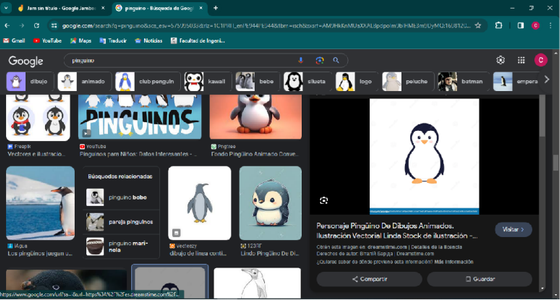

Step 5: Buscamos Una Imagen En Google
Buscamos en Google una imagen que queremos usar y la guardamos en el equipo para poder insertarla en la base.

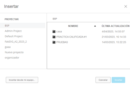

Step 6: Insertamos La Imagen
En el apartado "Insertar", buscamos la opción "Lienzo".

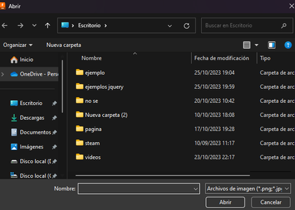

Step 7: Buscamos La Imagen Que Guardamos
Buscamos la imagen en la opción "Insertar desde este ordenador".

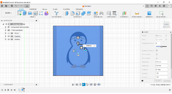

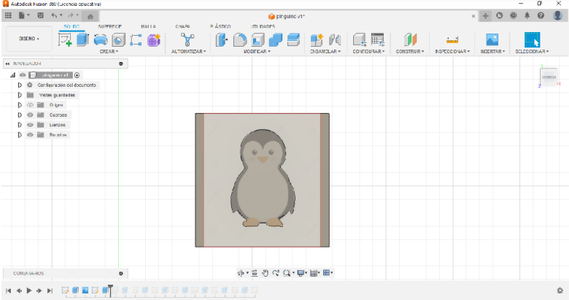

Step 8: Acomodamos La Imagen
Al seleccionar la imagen, la insertamos en los ejes X y Z, y la acomodamos en base a la base.

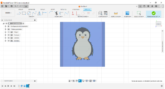

Step 9: Creamos Un Boceto
Damos clic izquierdo en la base y buscamos la opción que diga "Crear boceto" para poder empezar.

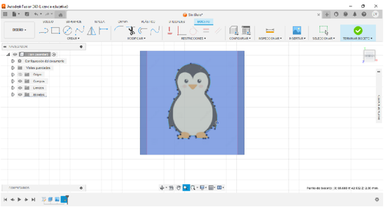

Step 10: Seleccionamos
Con la herramienta "spline," rodeamos nuestra imagen.
Step 11: Terminamos Boceto
Terminando el boceto, debería quedarnos algo así.

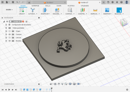

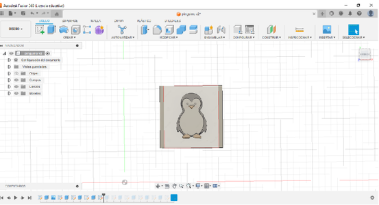

Step 12: Extruimos
Seleccionamos lo que dibujamos alrededor de la imagen y presionamos la letra "E" para extruirlo 2 mm.
Step 13: En Caso Lo Requiera Extruimos Para Adentro
También podemos extruir para adentro de la imagen para poder hacer los detalles de los ojos o otras.
Step 14: Hacemos Eso En Cada Apartado De La Imagen
Aquí es donde debemos tener más paciencia. Seleccionamos cada espacio que queremos extruir de la imagen para poder obtener el diseño deseado, siguiendo el ejemplo.

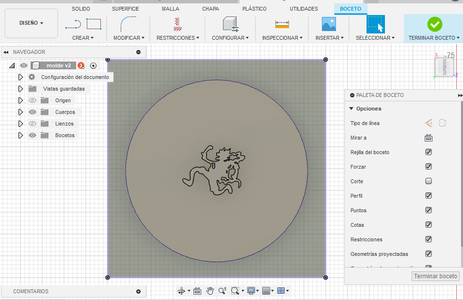

Step 15: Proyectamos Los Bordes
Creamos un boceto en la base de 50x50 mm y luego vamos a la opción "Proyectar".
Step 16: Desfamaos Las Esquina
Le damos a "Terminar boceto", y al lado de la opción "Crear", buscamos la opción "Desfasar". Luego, seleccionamos los bordes y le damos un valor de 2 cm.

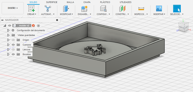

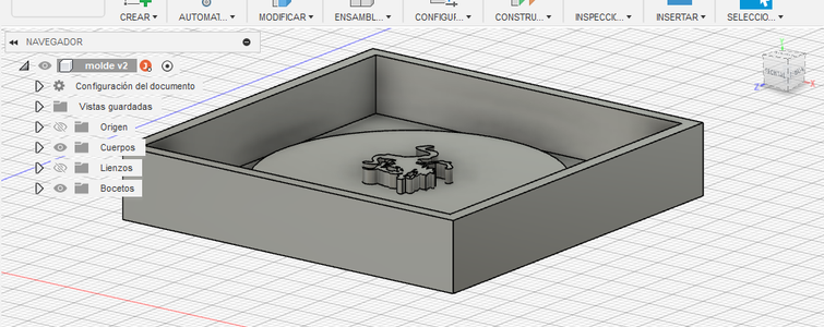

Step 17: Extruimos Para Adelante
Extruimos con la siguiente fórmula: x * 2 + 4, donde "x" es el número de pisos que hay.
Step 18: Extruimos Para Abajo
Extruimos 2mm para abajo, para pode ya tenerlo listo, s te perdiste solo mira el video.
