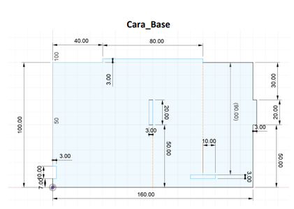

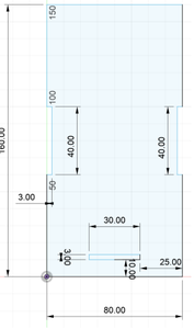

Step 4: Creamos Un Boceto Y De Acuerdo a Las Medidas Creamos La Base
Definimos en que ejes vamos a crear la base, al momento de crear boceto, y con la herramienta líneas y líneas de construcción como en el video creamos la base siguiendo las siguientes medidas. Muy importante guardar usando control+s, y ponemos de nombre Cara_base
Step 5: Extruimos El Archivo Con Un Espesor De 3 Mm Y Le Ponemos Un Aspecto
Con la herramienta extruir que aparece al dar click izquierdo en el mouse en el boceto, nos aparecerá la opción de extruir y hacemos la extracción de 3mm. Una vez extrudió le damos a la casita del cubo en la parte posterior a la derecha del boceto, una vez extruidos damos click izquierdo en el mouse y damos a aspecto, madera y elegimos una madera

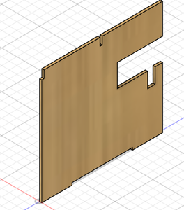

Step 6: Hacemos La Cara Diagonal
Seguimos los mismos pasos, pero en los ejes X y Y; Y hacemos la cara diagonal, con las siguientes medidas.

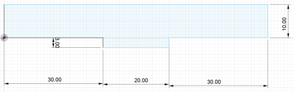

Step 7: Hacemos La Cara Espaldar
Seguimos las medidas que tenemos y hacemos la cara espaldar. en los ejes X y Y
Step 8: Hacemos La Cara Frontal
Seguimos las medidas y trabajamos en los ejes X y Y.

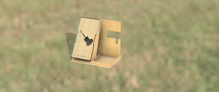

Step 15: Extruimos El Diseño
Damos en terminar boceto, y al nuevo diseño le damos click izquierdo con el mouse, seleccionamos la herramienta extruir y extruimos negativo. Y a la izquierda ocultamos el lienzo para ver como queda.

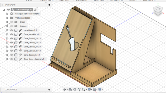

Step 16: Emsamblamos
Creamos un nuevo diseño y guardamos con el nombre ensamblar y arrastras los archivos al diseño para poder ensamblar con la opción, unión en el apartado de ensamblaje.
Step 17: Ensamblamos Todas Las Partes
Nos aseguramos que todo todas las piezas se ensamblen bien, como en el modelo.

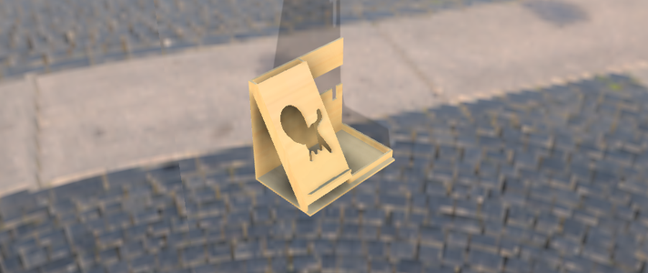

Step 20: Disfruta De Tu Porta Celular
terminamos!! Arma tu porta celular y disfruta.
