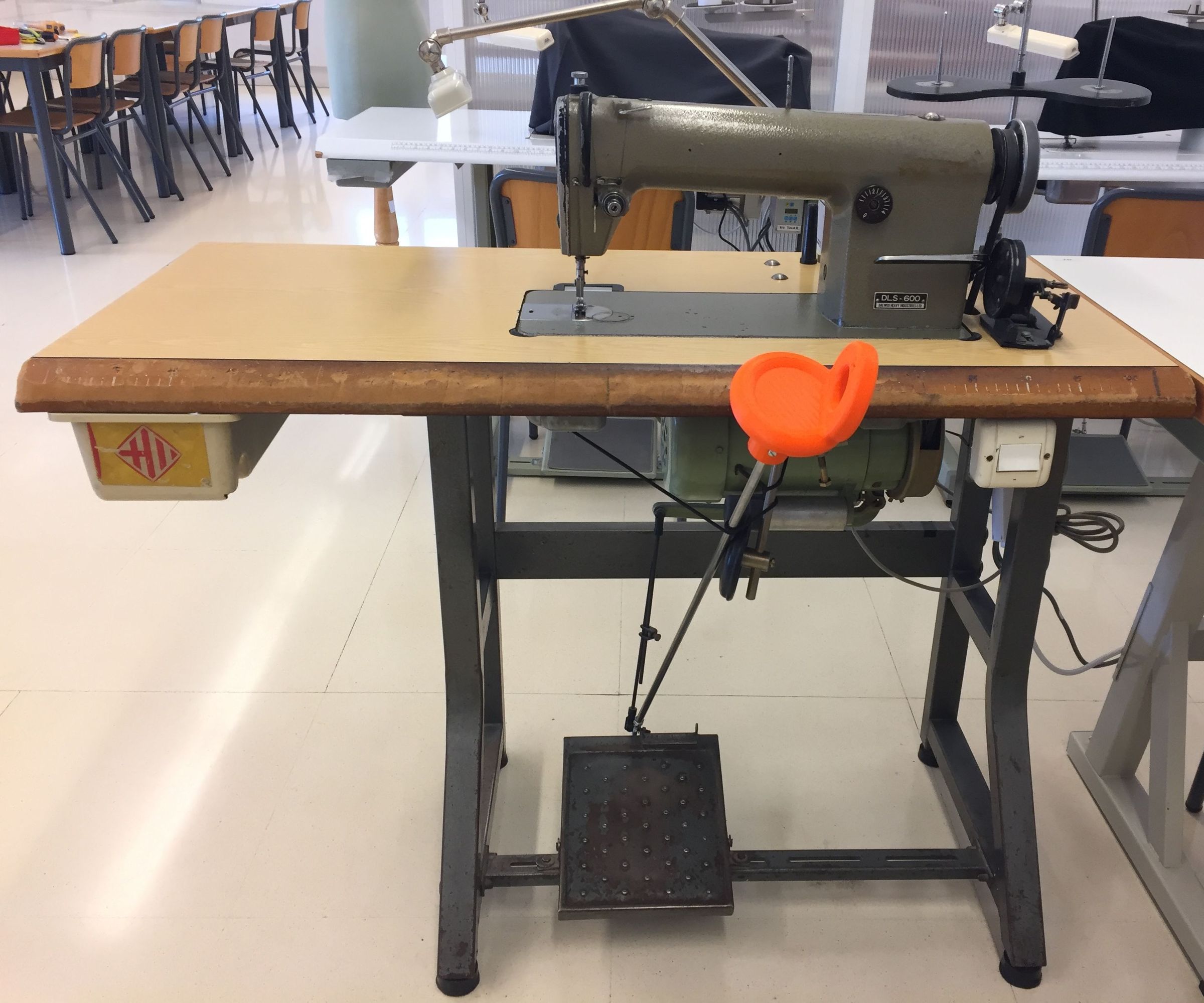

Moving3Dmachine es una adaptación para máquinas de coser industriales diseñada para usuarios con discapacidad física.
El tradicional uso de pedales es sustituido por palancas activadas con el brazo, lo que permite a las personas con movilidad reducida poder emplearse en un sector como es la moda que da trabajo a una de cada seis personas en el mundo: confeccionista, ayudantes de sastrería, oficiales de confección, técnicos en confección de prototipos, arreglos, emprendedores, diseñadores, etc. Se trata de una nueva herramienta de empleabilidad y formación para este colectivo vulnerable, una oportunidad inexistente hasta la fecha. Está hecha con impresión 3D, lo que permite su libre descarga. Un sistema fácil de acoplar, desmontable, y sin necesidad de dejar una máquina adaptada todo el tiempo. El diseño se ha basado en una adaptación realizada por Carlos Espinosa, inventor e usuario del sistema. Movingmood, ha desarrollado la estrategia y metodología de implementación. Nuestro objetivo es ofrecer más oportunidades de trabajo y educación superior para las personas con diversidad física. Promoviendo su autonomía, incrementando la autoestima y contribuyendo directamente a la sociedad.

Moving3Dmachine is an adaptation for industrial sewing machines designed for users with physical disabilities.
The traditional use of pedals is replaced by arm-activated levers, which allows people with reduced mobility to be employed in a sector such as fashion, which employs one in six people worldwide: garment makers, tailoring assistants, clothing officers, technicians in prototyping, repair, entrepreneurs, designers, etc. This is a new tool for employability and training for this vulnerable group, an opportunity that has not existed until now. It is made with 3D printing, which allows its free download. An easy to attach, removable system, and without having to leave an adapted machine all the time. The design has been based on an adaptation made by Carlos Espinosa, inventor and user of the system. Movingmood, has developed the strategy and methodology of implementation. Our goal is to offer more work and higher education opportunities for people with physical diversity. Promoting their autonomy, increasing their self-esteem and contributing directly to society.

Step 1: Step 1: Print the Pieces
ESPAÑOL
Se requiere imprimir en 3D una copia de cada una de las piezas disponibles en Thingiverse. Recomendamos los siguientes parámetros para una buena impresión: Altura de capa: 0.2mm Infil: 40% Perímetros: 6 perímetros Soportes: Soporte AntebrazoEl material en el que se han impreso estas piezas es PLA, se puede utilizar también PETG o Policarbonato (PC) sobretodo para piezas como la fijación a la máquina.
ENGLISH
Step 1: It is required to print in 3D a copy of each part available in Thingiverse. We recommend the following parameters for a good printing: Layer height: 0.2mm Infil: 40%. Perimeters: 6 perimeters Supports: Forearm SupportThe material on which these parts have been printed is PLA, you can also use PETG or Polycarbonate (PC) especially for parts such as fixing to the machine.
Step 2: Step 2: Measure and Cut Aluminum Tube Between 65-67
ESPAÑOL
Entre 65-67 cm de largo de tubo es una medida estándar. Una vez tengamos la medida serramos el tubo y lijamos el extremo para evitar impurezas.
ENGLISH
Measure and Cut Aluminum Tube Between 65-67 cm long tube is a standard measure. Once we have the measure we saw the tube and sand the end to avoid impurities.
Step 3: Step 3: Drill the Tube
ESPAÑOL
Con el tubo ya cortado y lijado, introducimos la pieza impresa en 3D llamada regulador y con ayuda de un permanente marcamos en el tubo de aluminio donde irá el orificio inferior. Es importante marcarlo por los dos laterales. Utilizar una broca para metal de 5.5mm Fijar el tubo y perforarlo por los dos laterales marcados previamente.
ENGLISH
Step 3: Drill the tube With the tube already cut and sanded, we introduce the printed piece in 3D called regulator and with the help of a permanent we mark in the aluminium tube where the inferior orifice will go. It is important to mark it on both sides. Use a 5.5mm metal drill bit. Fix the tube and drill it through the two sides previously marked.
Step 4: Step 4: Assembling
ESPAÑOL
Colocar el Regulador en el tubo cortado con los agujeros, hacer coincidir los orificios. Colocar la Tija en el Regulador y fijar ambas piezas con uno de los tornillos M5x40mm pasandolo por los orificios que atraviesarán la Tija, Regulador y tubo de aluminio. Podremos ajustar la altura moviendo la tija arriba y abajo y fijando de nuevo las tres piezas con otro tornillo.
ENGLISH
Mounting: Place the Regulator in the tube cut with the holes, match the holes. Place the Seat Post in the Regulator and fix both pieces with one of the screws M5x40mm passing it through the holes that will cross the Seat Post, Regulator and aluminium tube. You can adjust the height by moving the seat post up and down and fixing the three pieces again with another screw.
Step 5: Step 5
ESPAÑOL
Colocar la pieza de Soporte de Antebrazo y fijar con otro tornillos M5x40mm y su correspondiente tuerca M5
ENGLISH
Step 5: Forearm Support Placement Place the Forearm Support piece and fix it with another M5x40mm screws and the corresponding M5 nut.
Step 6: Step 6: Assembling to the Sewing Machine
ESPAÑOL
Esta pieza queda libre, simplemente hay que introducir el tubo en el orificio. Quedará libre para facilitar la rotación en el momento de utilizar la máquina de coser.
ENGLISH Step 6: Attach to Machine This piece is free, simply insert the tube into the hole. It will be free to facilitate the rotation when using the sewing machine.
