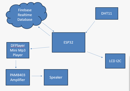

Jadi ini adalah hal yang pertama di lakukan oleh kami yaitu membuat desain dari sistem kami yang dimana sistem kami ini terdiri dari software(platformIO), hardware(ESP 32 sebagai microcontroller), dan juga database(firebase Realtime Database).

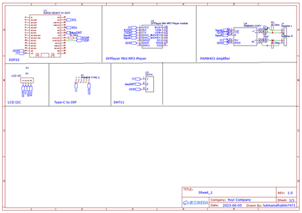

Step 2: Skematik
Dalam pembuatan sistem ini, kami menggunakan komponen-komponen yang dijelaskan di atas dan merangkai sesuai dengan skematik di gambar berikut ini. Kalau dari rangkaian sendiri yaitu tinggal pasang saja komponen-komponennya seperti speaker, LCD, DF Mini Player, amplifier, dan DHT 11 ke setiap pin ESP 32 sesuai pada gambar skematik
Step 3: Rangkaian
Kalau dari rangkaian sendiri yaitu tinggal pasang saja komponen-komponennya seperti speaker, LCD, DF Mini Player, amplifier, dan DHT 11 ke setiap pin ESP 32 sesuai pada gambar skematik. Setelah itu tinggal di upload code ke ESP 32 nya.

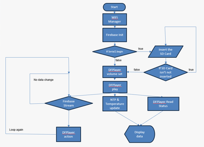

Step 4: Flow Chart
Jika rangkaian sudah di pasang dan code nya sudah di upload ke ESP 32, serta kita sudah mengetes alatnya jalan seperti pada flowchart diatas maka kita akan masuk ke pembuatan alatnya untuk jadi sebuah music player.

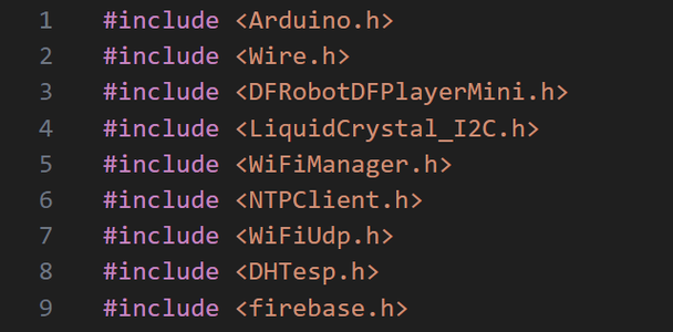

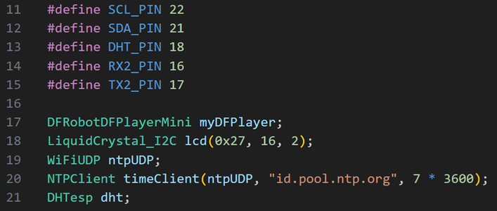

Pertama-tama, masukkan library-library yang digunakan, seperti: Arduino.h yang wajib di Visual Studio Code, Wire.h untuk protokol I2C, DFRobotDFPlayerMini.h yang merupakan library module DFMini Player, LiquidCrystal_I2C.h yang merupakan library LCD I2C, WiFiManager.h untuk mengatur WiFi yang akan digunakan, NTPClient.h untuk mengatur waktu dari jaringan WiFi, WiFiUdp.h, DHTesp.h yaitu library untuk sensor DHT11 (bisa digunakan untuk DHT22 juga), dan firebase.h yang merupakan library untuk menghubungkan ESP32 dengan Firebase.
Step 8: Penjelasan Code
Selanjutnya, define pin-pin yang digunakan, nama-nama untuk memanggil fungsi-fungsi yang ada pada masing-masing library, serta konfigurasinya.

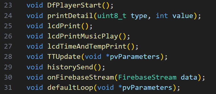

Deklarasikan fungsi-fungsi yang digunakan yang detailnya ada di step selanjutnya

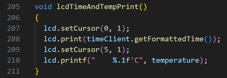

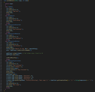

Step 10: Penjelasan Code
Step 11: Penjelasan Code
Step 12: Penjelasan Code
Step 13: Penjelasan Code
Step 14: Penjelasan Code
Step 15: Penjelasan Code
Step 16: Penjelasan Code
Step 17: Penjelasan Code
Step 18: Penjelasan Code
Step 19: Penjelasan Code

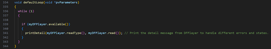

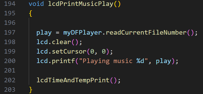

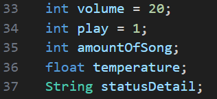

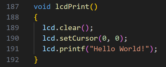

Deklarasikan variable-variable globalnya seperti volume, play, amoutOfSong, temperature, dan statusDetail supaya variable-variable tersebut bisa diakses secara global atau di fungsi apa saja yang ada di code.
Step 20: Penjelasan Code

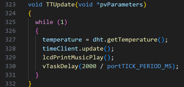

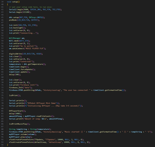

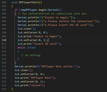

Pada void setup(), dijalankan perintah-perintah inisialisasi, seperti memulai komunikasi Serial UART 2, Serial UART 0, inisialisasi DHT11 dan LCD I2C, konfigurasi WiFi dengan WiFiManager, membaca data DHT11, force update waktu (time client), menghubungkan ESP32 dengan Realtime Database Firebase, menginisiasi DFMini Player, dan membuat task dengan freeRTOS untuk membuat dua loop yang berfungsi untuk mengupdate display LCD dan status yang terjadi pada DFMini Player. Setelah void setup() selesai dijalankan, selanjutnya akan dijalankan proses looping yang di antaranya looping update display LCD dan status yang terjadi pada DFMiniPlayer dan biarkan void loop() kosong. Saat proses looping terjadi, ESP32 akan melakukan stream data dari Realtime Database Firebase yang memantau apabila terdapat perubahan data pada value yang ada pada datapathnya yang apabila terjadi, fungsi onFirebaseStream dijalankan sesuai dengan kondisinya.

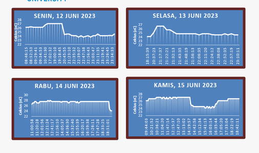

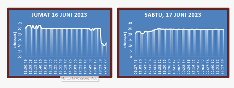

Dari data di atas bisa dilihat suhu DHT 11 bisa berjalan dengan baik, bahkan hingga di nyalakan seharian dan semalaman.
